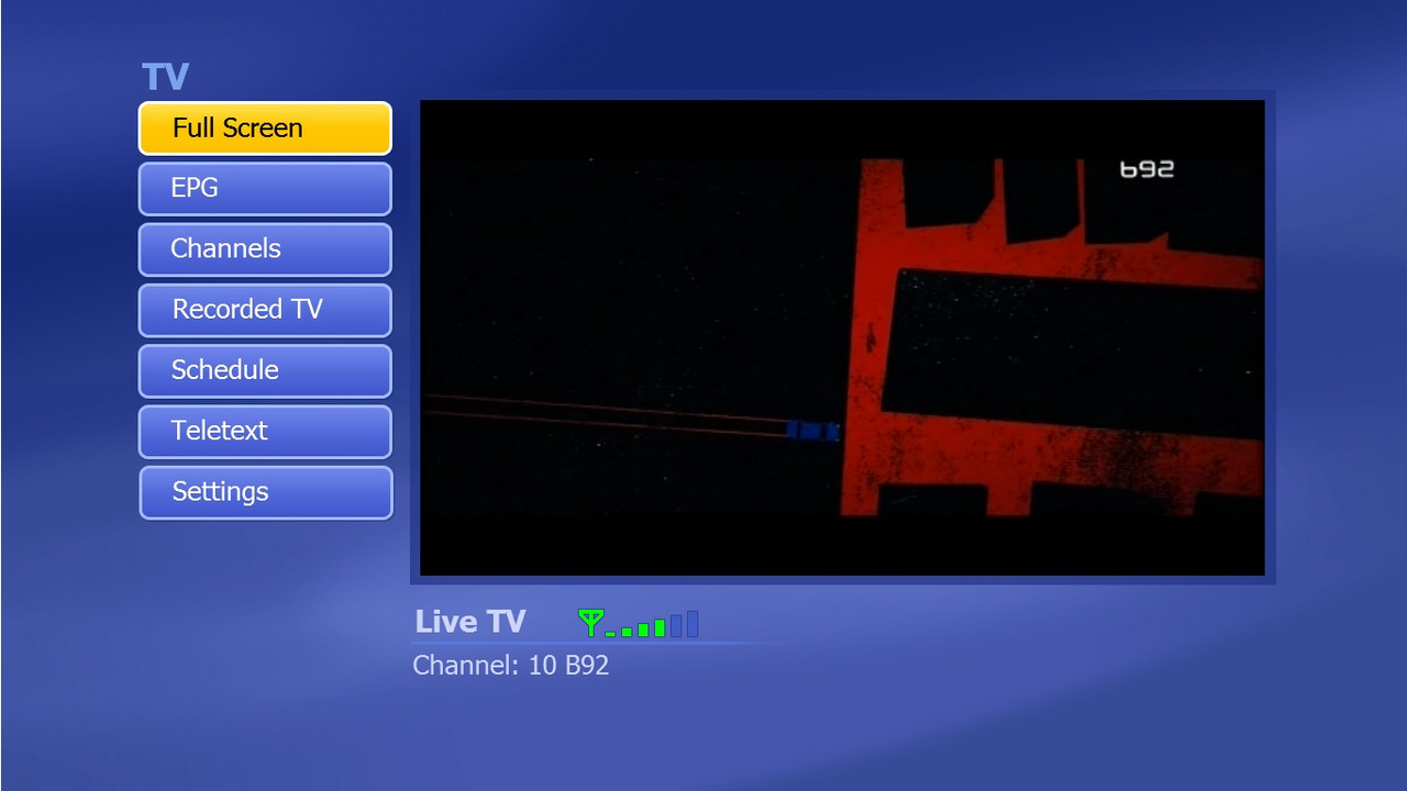

Вчера ми пристигна usb- тунер Mygica T230C.
Колегата nradkov ми беше давал неговият за тест и понеже даде по-добри резултати от моя DVB-T2 тунер астромета си поръчах и аз.
Astrometa-та спира да работи, когато индикатора "Ниво грешка" на Самсунга премине 1400, а Mygica T230C работи в момента при "Ниво грешка" по Самсунга 1700 .
Индикатора за сигнала на Mygica T230C се състои от 6 чертички и в момента показва една чертичка на 35 канал, а при "Ниво грешка" по Самсунга 1700 .
Ползвам го с софтуера, с който го продава търговеца - ArcSoft Total Media, но последната версия на този софт е от далечната 2009 г., което за момента не е пречка да работи.

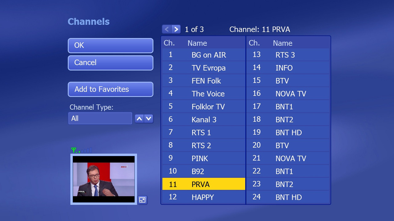

Вчера го пуснах да сканира и намери всичко, което и приемника "прожектира" :lol: общо 25 канала (на тази снимка не се вижда само BG on air от Петрохан).
Хубаво е, че не трие повтарящите се канали, както правят някои приемници.

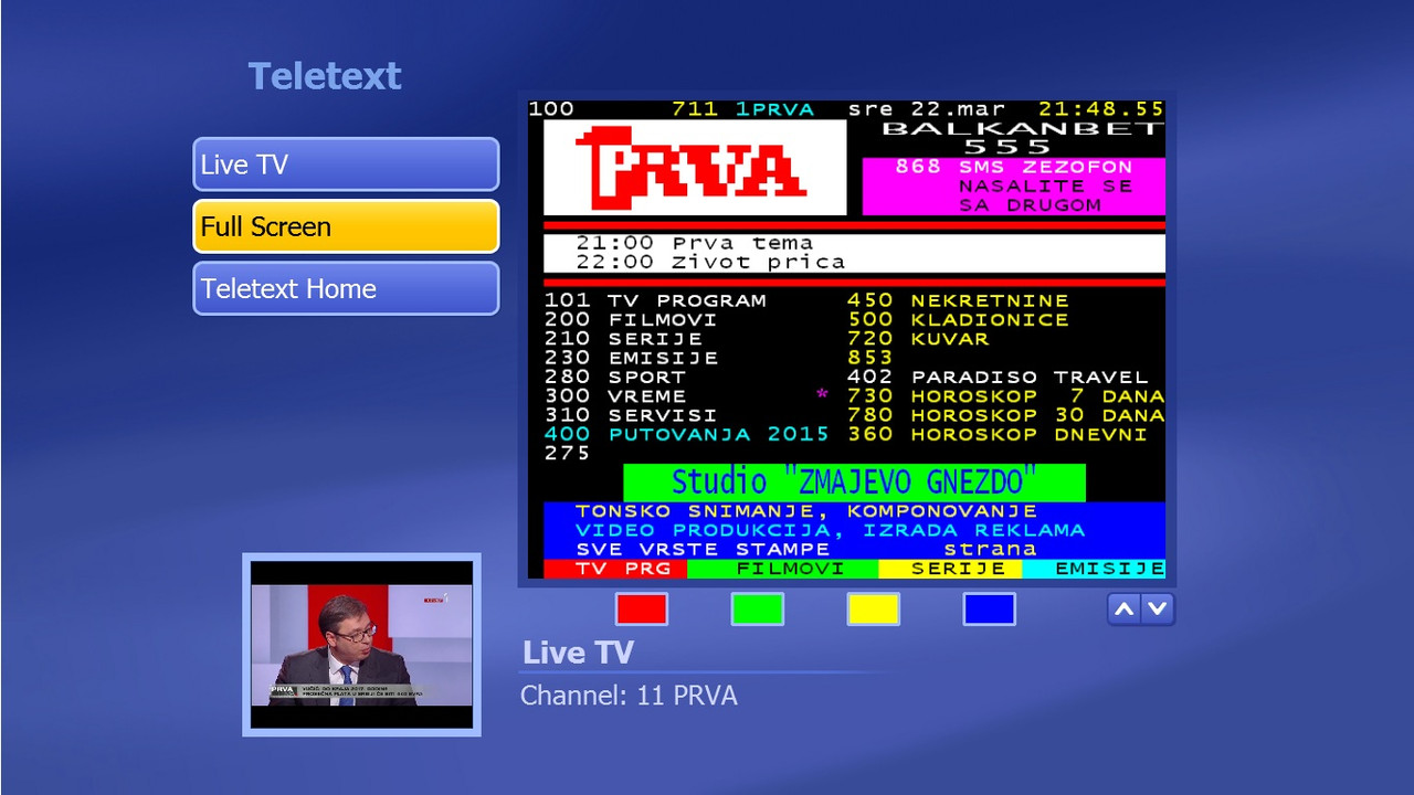

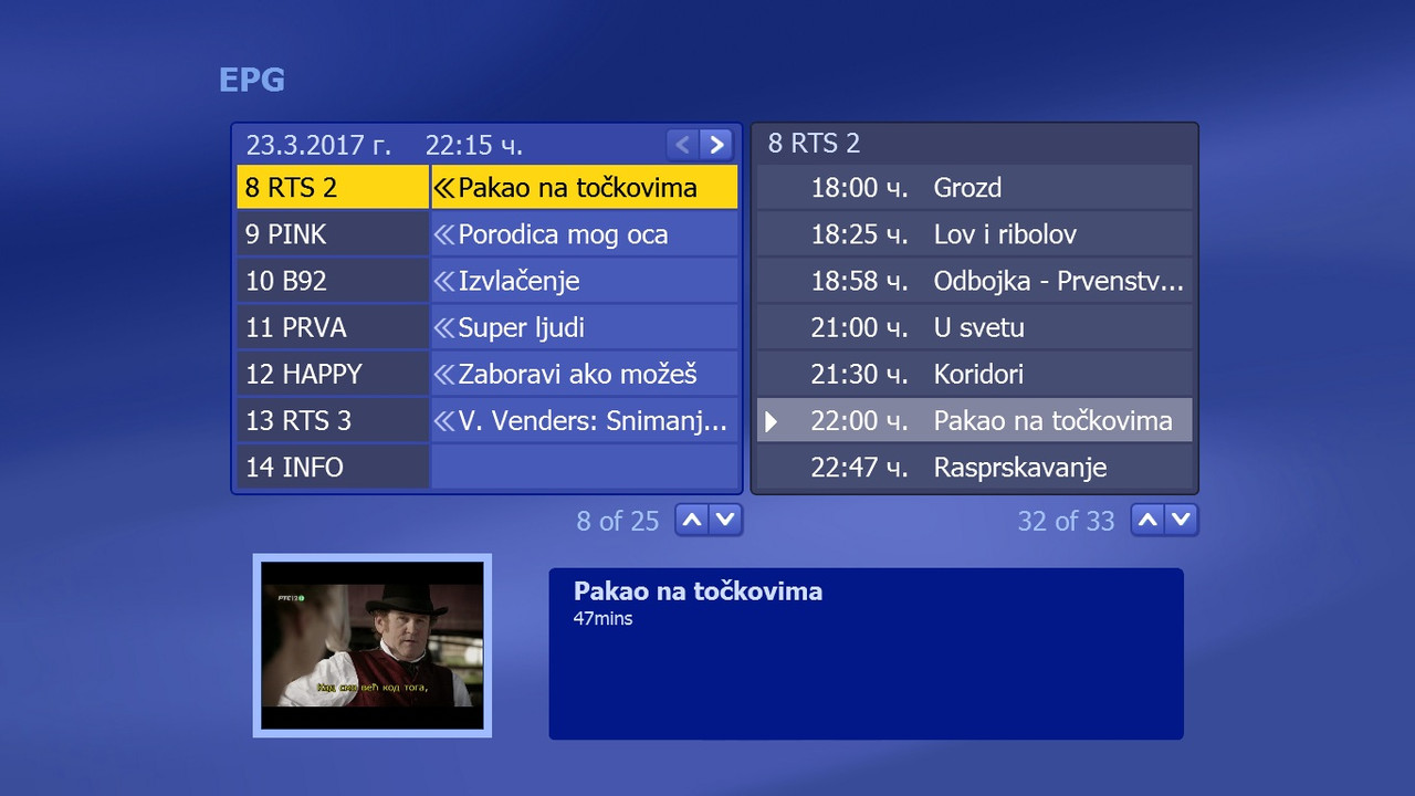

Поддържа и Teletext и EPG:

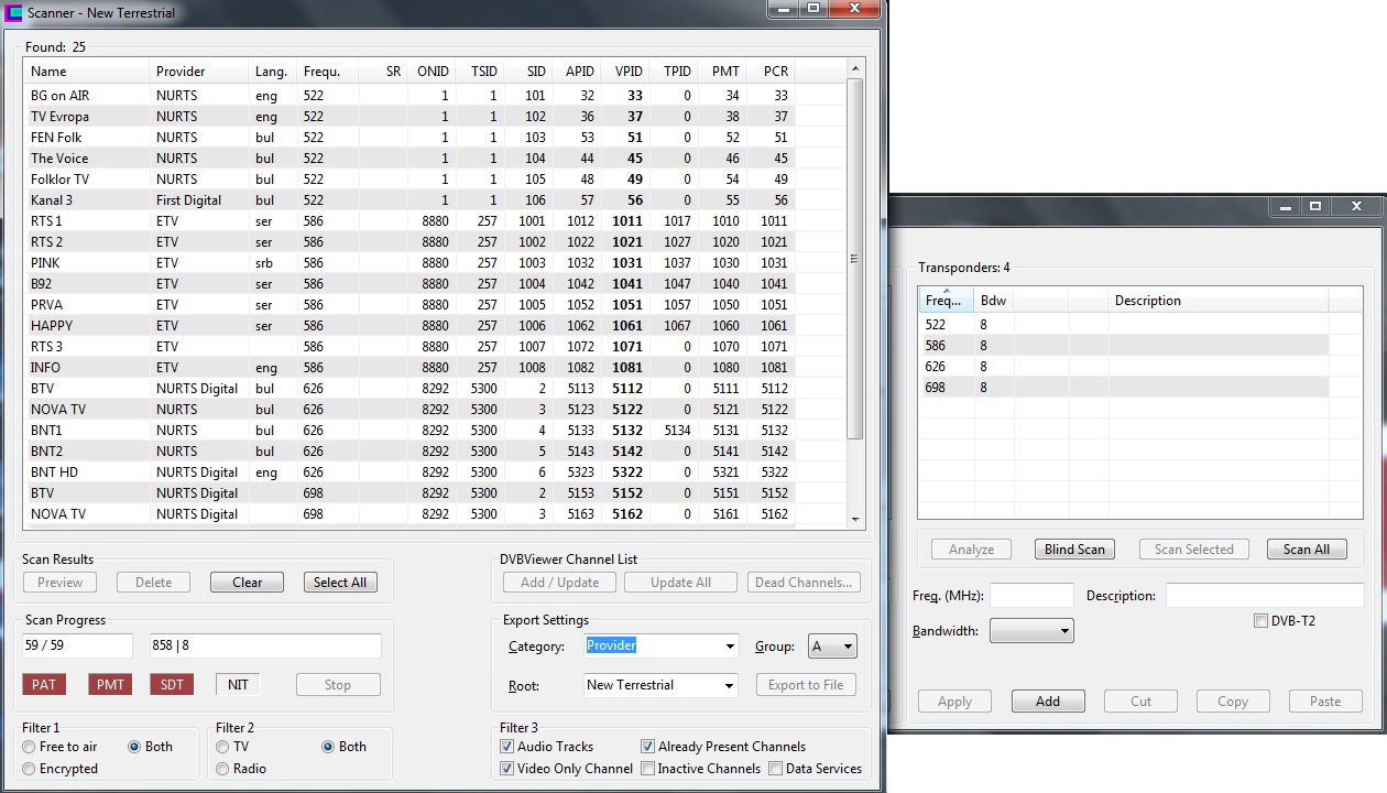

ProgDVB не го разпознава, но приятно ме изненада, че TransEdit го разпознава и работи с него:
Това ми дава основание да се надявам, че и DVBView ще го разпознае, но не съм я инсталирал и съответно не мога да пробвам в момента.

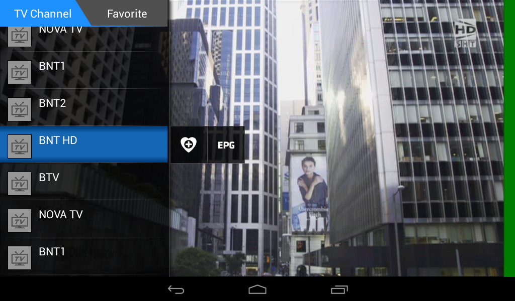

Работи и под андроид с програмата PadTV HD (показвах го декември месец с стика на nradkov):
