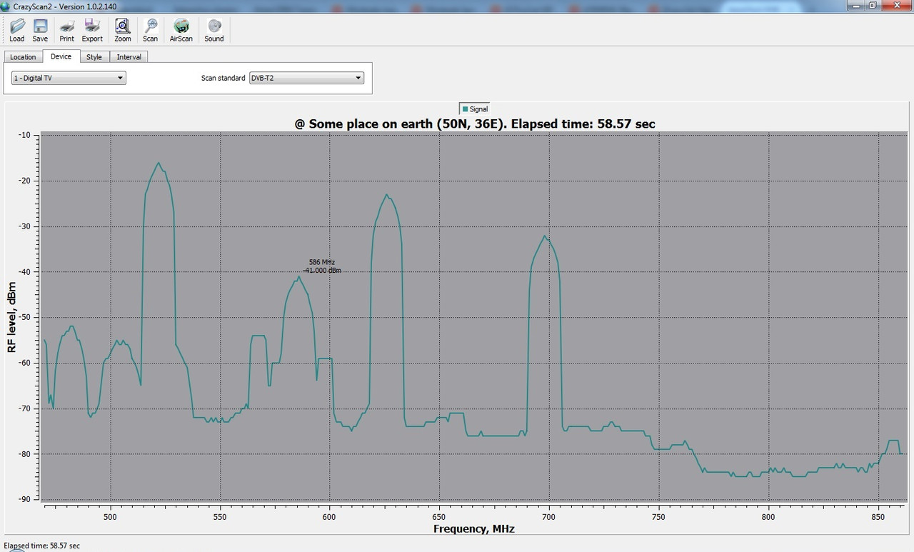

Ето какво е положението при мен:
plevel ни е улеснил максимално. Само разархивираш zip-а и стартираш файла CrazyScan2.exe
На Device избираш 1- Digital. Натискаш SCAN и след минута всичко е готово.
Моя резултат показва, че най-силният ми сигнал (с антената за 35 канал) е софийският мукс на 27 канал. Втори по сила е националния мукс на 40 канал. Трети е 49 канал националния мукс от Петрохан и най-слабият сигнал ми е 35 канал, сръбският сигнал.
На 35 канал показанието е -41dBm, а Самсунга по същото време показва Ниво грешка в диапазона: 1500-1600 .

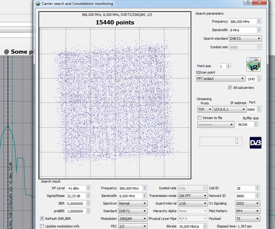

А ето и след кликане върху "върха" на 35 канал:
Част от показателите не са ми известни, ако някой има желание може да ги потълкува ;-) .

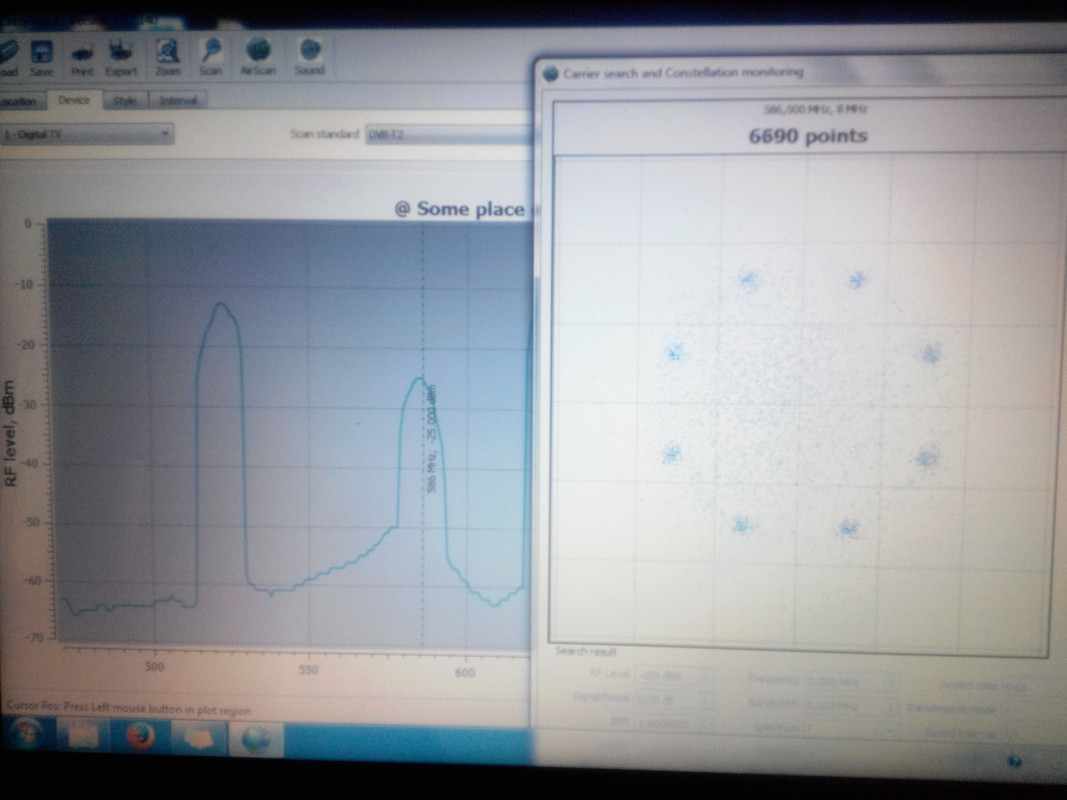

А ето как изглеждаха нещата при мен вчера
А ето каква друга картинка се появи.Интересно но при мен квадратчетата от долу с BER, C/N и други не са активни .
Искам да благодаря специално на plevel за чудесния софт, на nradkov за предоставеното устройство и на RADIOTO за предоставените драйвери .
P.S. Снимал съм с телефона което е голяма грешка. При мен нещата изглеждат така почти гладки заради каналния усилвател .Ще бъде интересно какво ще покаже програмата когато няма качество , а само сила .
Последната снимка е от днес при C/N 19 и Q 30%.Днес сигнала е малко по добре.Да допълня, че тези високи нива на снимките се дължат на факта, че ползвам два усилвателя канален плюс TERRA AB 011 на 27 Db усилване.

Защото флашката не може да отвори сигнала, ако го отваря ще покаже всичко. Относно фигурките, ако е гледаем сигнала те са във формата на квадрат!
А относно нивото dbm в твоя случай имаш много силен сигнал, а нямаш качество. Dbm всъщност не е ли силата на полето, т.е. токът който произвежда антената?
Май много глупости наплямпах :character-cookiemonster:

Сигнала днес и сега е гледаем с други три уреда : телевизора ,Стронг 8201 и за мое учудване Amiko HD 8840.
DBm е точно нивото на сигнала на входа на устройството или силата на сигнала.Колкото е по близо до 0 DBm толкова е по силен сигнала.И не е ток а напрежение.
