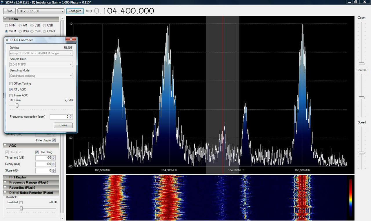

Най-евтиния вариант за спектрален анализатор е само 6-7 долара*. И веднага правя уточнението, че за тези пари резултатите му трябва да се приемат, като приблизителни.
Взима се донгъл, като тези които обсъждаме в тази тема - viewtopic.php?f=10&t=544
И се включва през usb-порта към компютър, лаптоп, таблет или смартфон.
Инсталира се софтуер на устройството (безплатен е ) HDSRD, SDR#, SDR Touch (работи 60 секунди и после трябва да се рестартира програмата) или някой от другите поне 5-6 налични из нета.
Връзваш нужната антена (за съответния обхват) към sdr-а и резултата е нещо такова:
* В цената не съм включил компютъра и антената, но приемам, че тях ги имаш вече.

Радиото благодаря за ценния съвет.По мои спомени усб тата са слаби от към сензитивност.За сега само бит 2 със сканирани канали инвертор 12 220 и портативен за кола плюс антена стойка усилвател и айде из София
