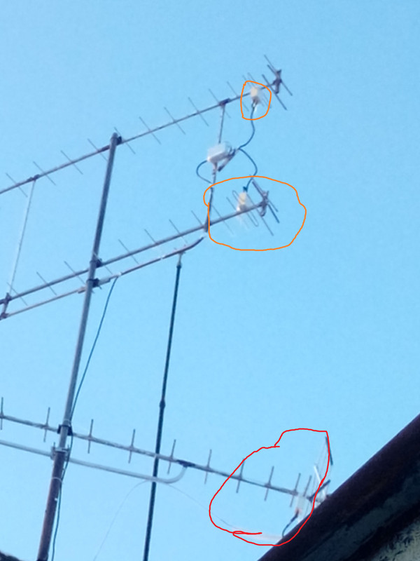

Мнениеот PGF » ср ное 29, 2017 5:31 pm
Явно днес в София температурите не са се вдигали много над нула градуса.Ето го резултата оградил съм го в червено.
При антените за 35- ти канал е по заледено.
Съответно и на 35-ти канал качество около 25-28% 256 QAM, силата също е с 20% надолу около 38%.
Антената за 22-ри канал е с по дебели елементи и обледеняването и влияе по малко 32-34% Q 256QAM.

Мнениеот nradkov » ср ное 29, 2017 5:54 pm
На долната имаш ли пръчка за рефлектор, освен решетката?

Мнениеот PGF » ср ное 29, 2017 6:21 pm
Само на ъглов рефлектор я карам.Но по интересното е, че дебна сега да сканирам 22- ри канал .Синапса показва 37 % Q , но за сега без успех.

Мнениеот nradkov » чет ное 30, 2017 5:08 am
Да сложиш и централен, има разлика-тествано!
Ще вдигне още малко качеството.

Мнениеот PGF » пет дек 01, 2017 9:37 am
И така след като антените се размразиха вчера , днес заваля дъжд и резултат е този.
Синапса показва само 35 % Q.
22-ри канал е зле 25-28 % Q 256QAM.
