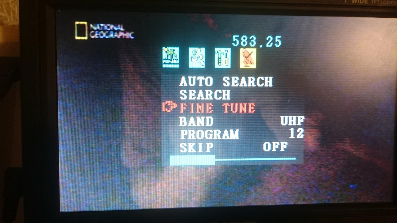

Тест и на каналния усилвател на 35 канал от Тероз.
Поради времето ми е трудно да го сложа на антената за Бесна кобила, затова отново тествах с аналоговата телевизия.
National Geographic го излъчват на 583,25 MHZ.
Ето прием с каналния усилвател:

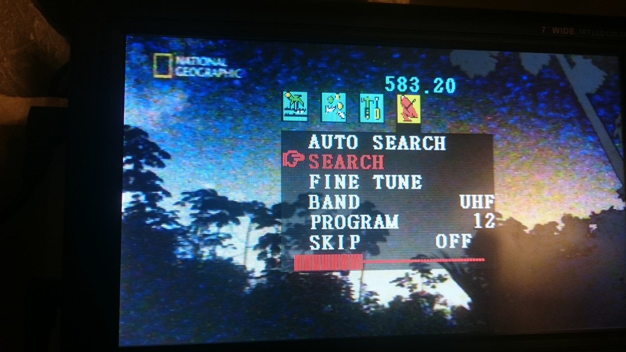

А ето и прием с Terra 011 на 27 dB отново на същият канал:
Отново извода е, че усилвателя работи, но не мога да направя видима разлика с Терата.

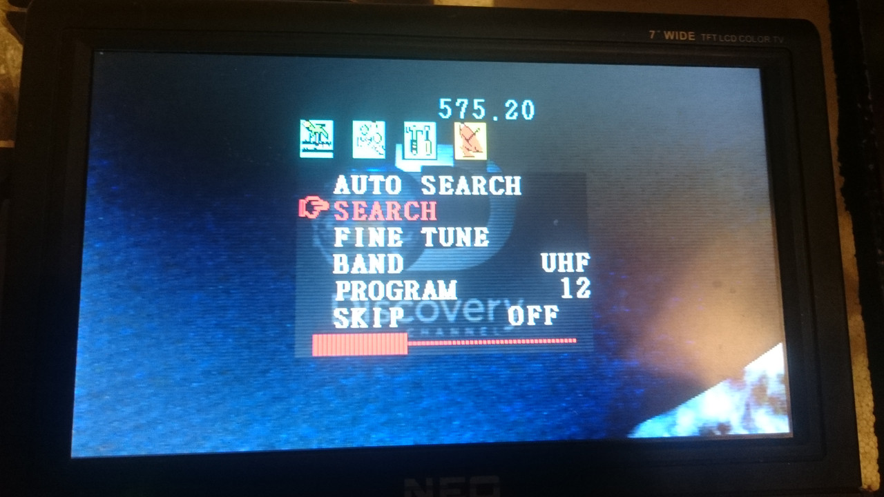

А ето и с каналния усилвател за 35 канал на 575,20 MHZ - Discovery Channel:
