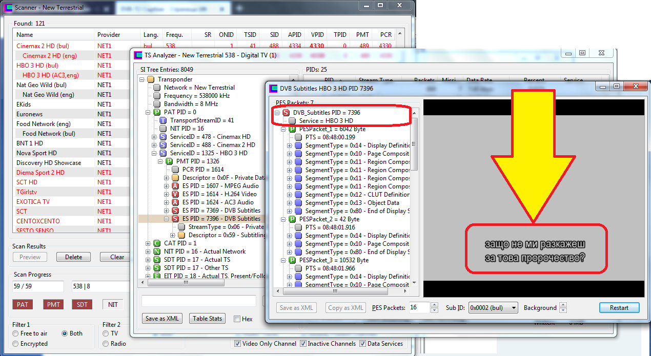

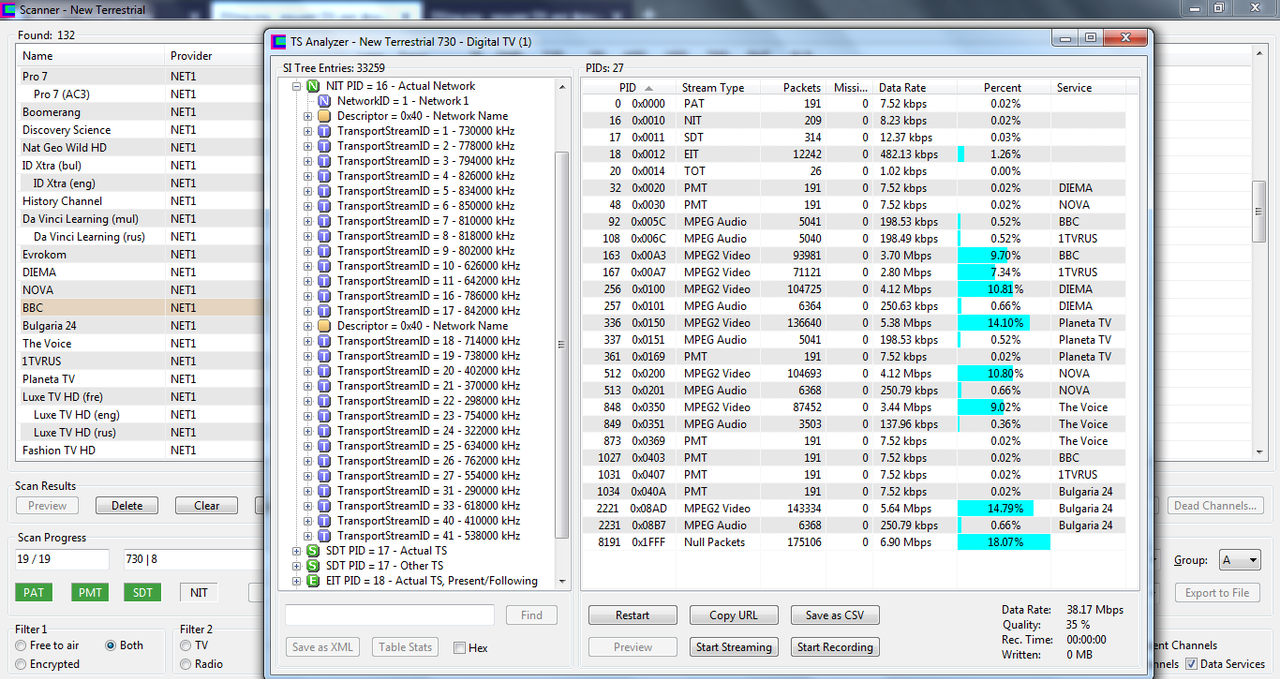

Тази вечер пуснах MyGica T230C с идеята да проверя ефирния сигнал, но се оказа, че съм оставил антената, с която приемам "кабелната тв" и се поразрових в кабелната на Нет1 с новата версия на Transedit ;-).

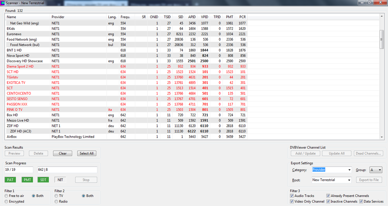

Ето списък на всички честоти, на които излъчват:

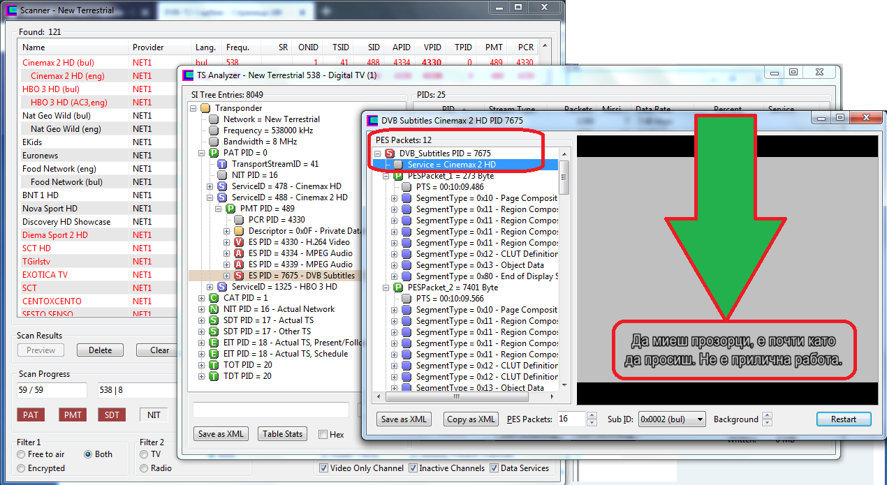

Оказа се, че субтитрите на HBO3 и Cinemax2 могат да се гледат независимо, че видеото е кодирано. На приемника Samsung казва: "Кодиран сигнал" и не показва нищо, а тук субтитрите си "течат" без проблем:

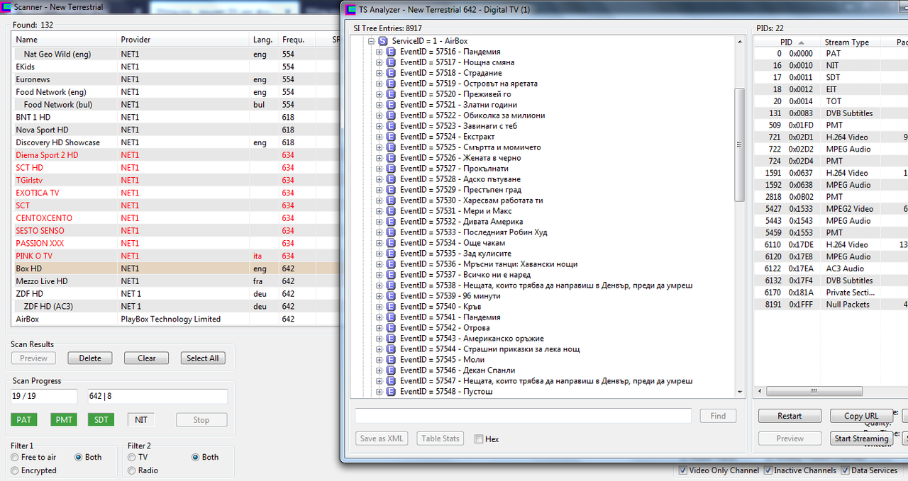

С MyGica T230c се визуализира ТВ канал Airbox с доставчик PlayBox Technology Limited:
На Samsung-а няма такъв канал. Разгледах какво приема на честота 642 MHz и разгледах EPG на MovieStar и установих, че това е един и същ канал:
Странно, че двата приемника го показват по различен начин и то само този канал.
