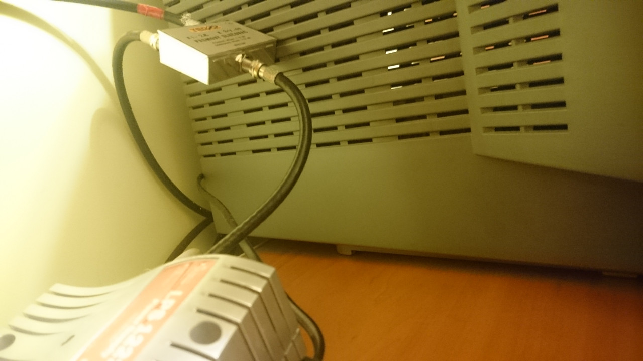

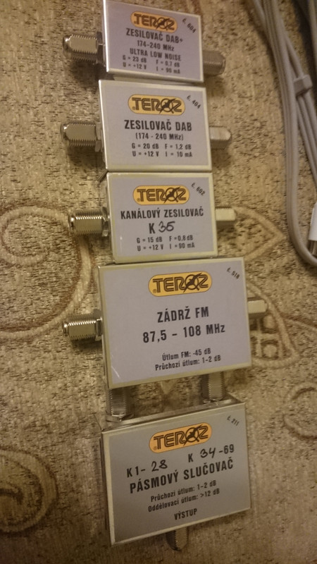

Вчера си взех и моята част от форумната поръчка от teroz.cz, ама чак днес успях да направя някой тестове.
Ето я колекцията ми тероз ;-)
Най-лесно ми беше да проверя как работи Kanálové slučovače K1-X+Y-69 (č.211) т.е. събирач на сигнал. В моят случай от първи до 28 канал и от 34 до 69 канал. Целта естествено е да събера в един кабел 22 и 35 канал.

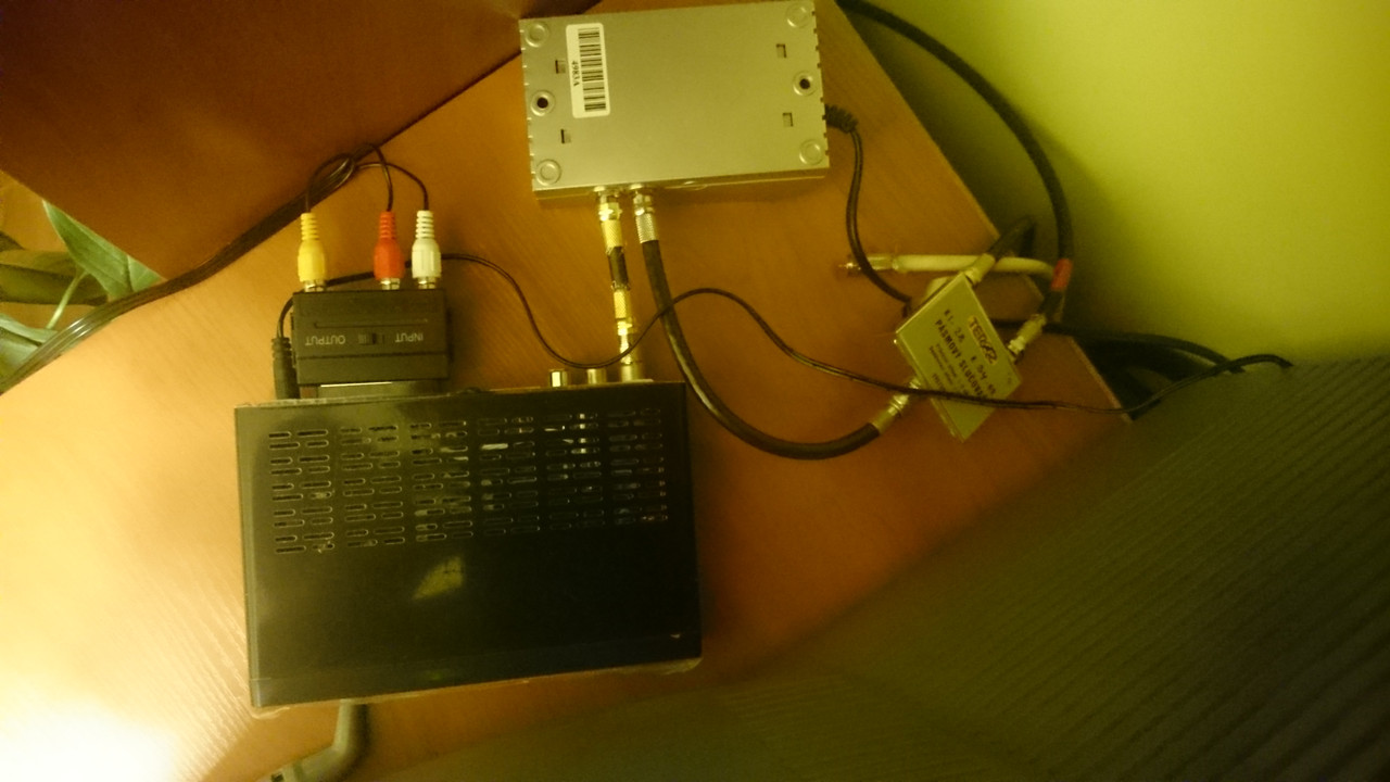

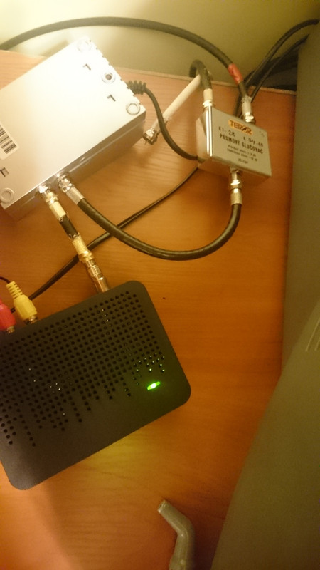

Вкарах двата кабела преди захранването, които сега ползвам в събирача и с малко кабелче към приемника:
Първия тест с NoName (китаец):
Китаеца успя да сканира 22 канал, но не се справи с 35 канал.
За това извадих "тежката артилерия" - Synaps 2858 ;-) :
Ето и резултата:
И Синапса и Самсунга сканират и двата предавателя.
Не съм сигурен дали ще е по-добре, ако събирача е горе на покрива и съответно ще си изпълни мисията за която съм го взел, а именно от горе да слизат един кабел по-малко. Като ми остане време ще тествам и горе.

Мнение от PGF » ср ное 28, 2018 7:46 pm
Точно горе му е мястото на този девайс. Мисля, че ще ти върши перфектна работа.
Мнения: 1810
Мнение от nradkov » чет ное 29, 2018 5:09 am
Няма значение дали е горе/долу, стига пред него да има усилватели. Иначе да сложи го горе за да спестиж един кабел.
