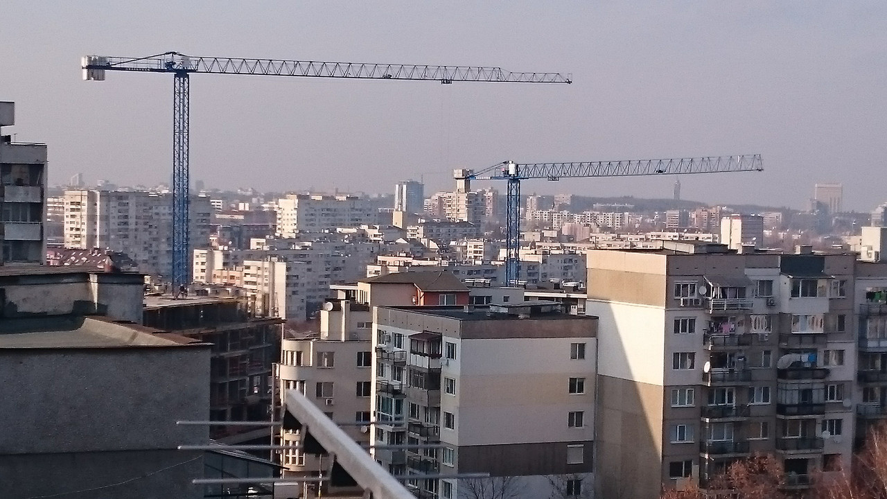

Когато антената беше малко в страни от най-силният сигнал т.е. срещу левият кран:
стойностите бяха по-ниски около 15 % и картината накъсваше при всяко движение на крана.

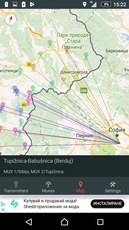

Днес PGF ме подсети да си кача програмата DVB-T finder на телефона.
според програмата приемам сигнал от Бабушница (Babusnica).
С тази антена на 22 канал при мен излиза и отразен сигнал от Стара планина или сигнал от румънския предавател, но има само индикации. Качеството постоянно играе и не може да сканира.

Относно кранът, и аз си имах един такъв лятото.
Поздравления за тестовете на двете локации.
