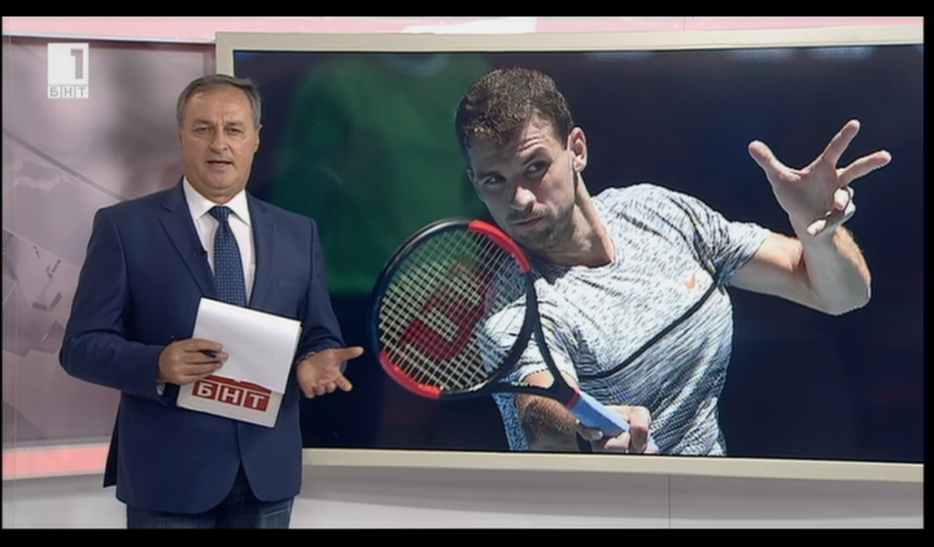

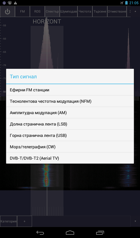

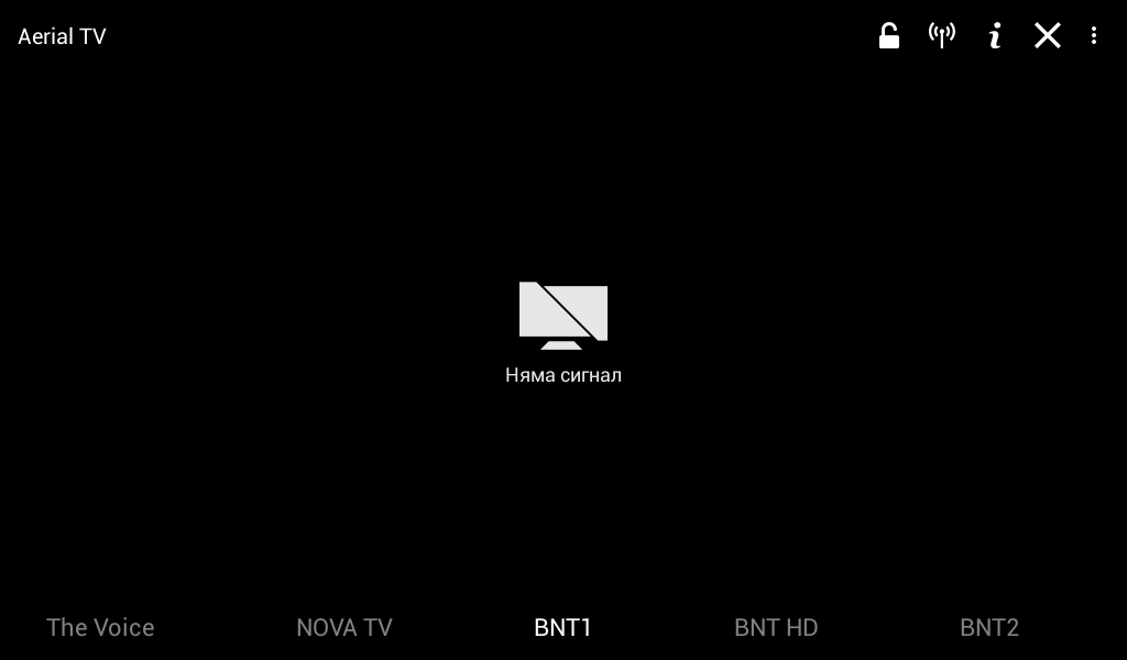

Мнение от RADIOTO » чет май 11, 2017 7:07 pm
Марто е добавил в SDR Touch връзка към AerialTV:
Тествайки как сработва тази нова функционалност, установих, че ако включа донгъла с малката антена през мрежовото филтърче сигнала е недостатъчен за възпроизвеждане на ТВ програми:
а при директно включване работи:
P.S. С голямата антена работи и в двата случая.

Мнение от martintzvetomirov » чет май 11, 2017 7:58 pm
Много интересно! Почвам да си мисля че това е бъг :) Може би AerialTV се опитва да си говори с донгъла преди SDR Touch да го е пуснал в твоя случай.
Ще проверя. Мерси че писа :)
