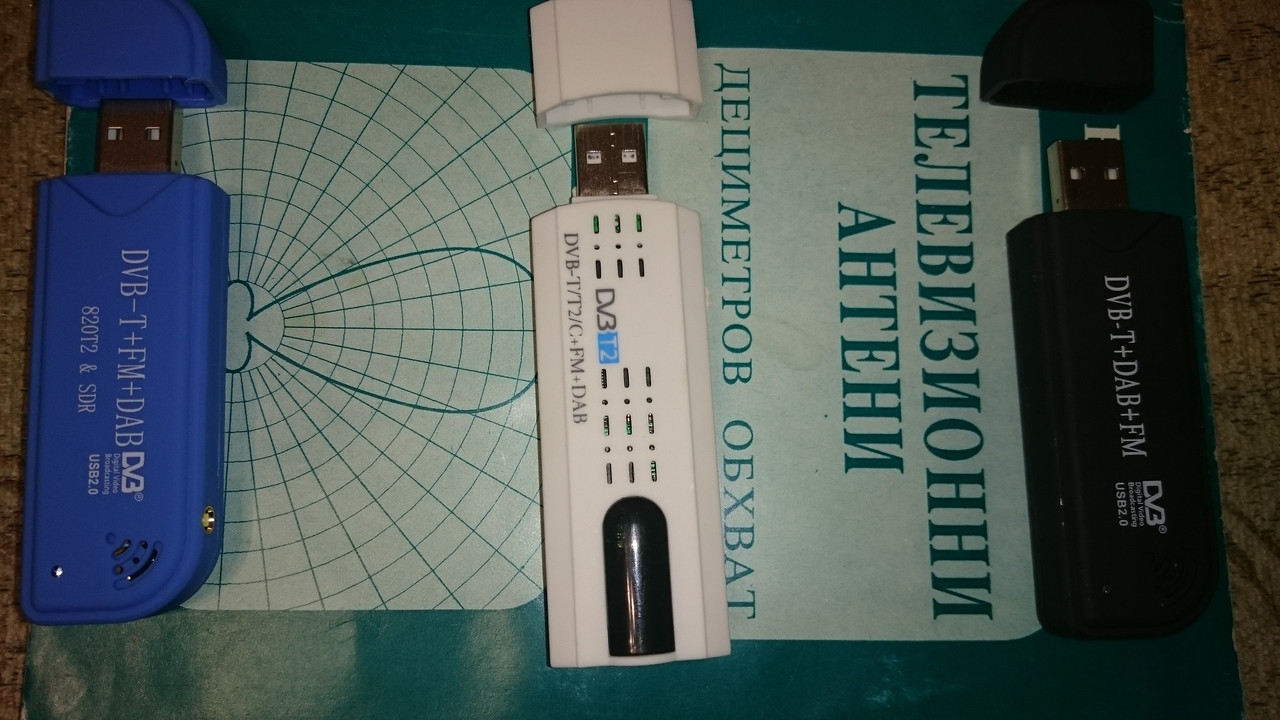

Мнение от RADIOTO » чет окт 20, 2016 6:00 am
Вчера ми пристигна SDR-а с тунер R820T2, но още не съм го тествал дали е наистина по-чуствителен от стария с тунер R820T:
При първа възможност ще го изтествам и естествено ще споделя тук.
