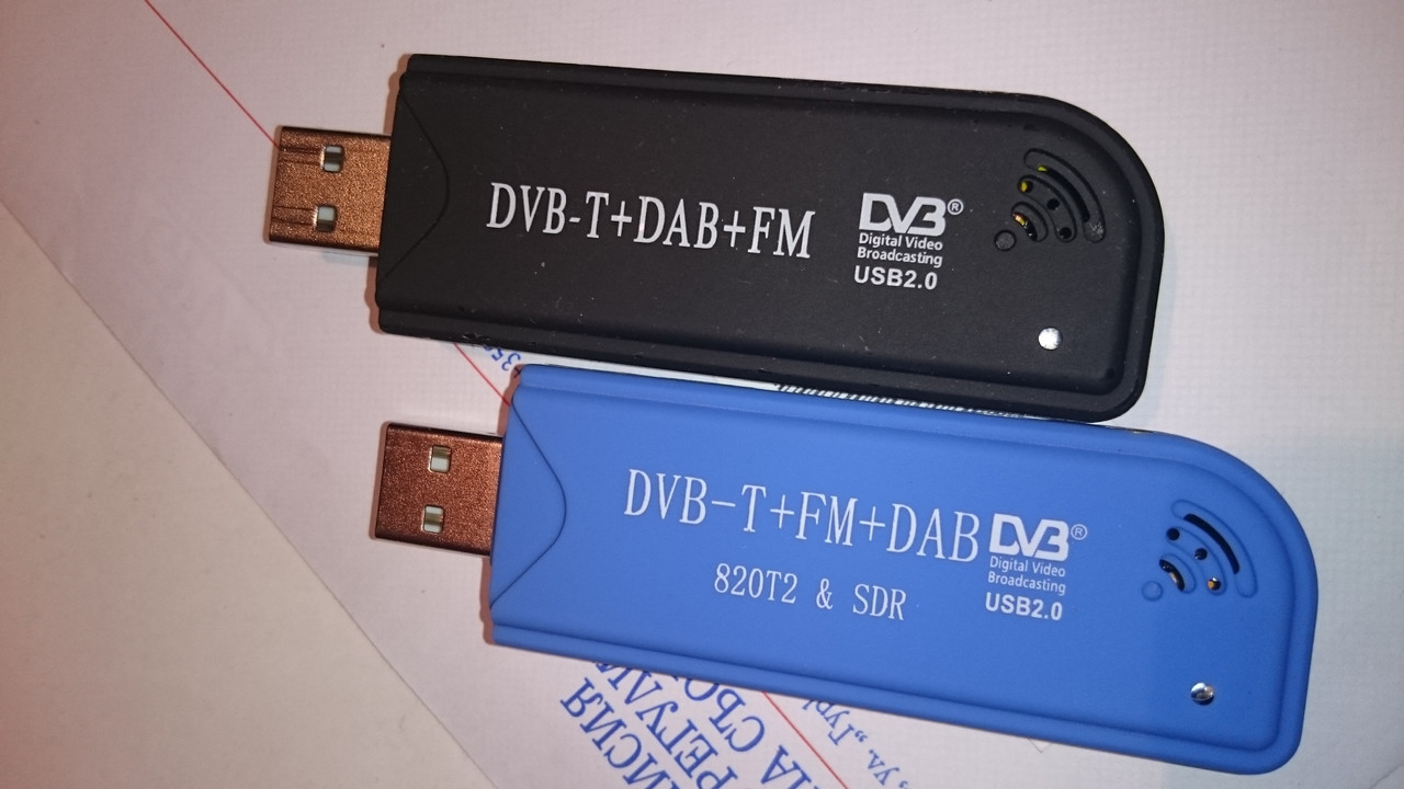

Снощи започнах първите тестове на новият ми DVB-T донгъл с тунер R820T2 (синият) и го сравнявах със старата версия с тунер R820T (черният).
Потвърди се писаното из интернет, че новия работи с драйверите на старият ( старият беше инсталиран като ТВ тунер и след като свързах новия с компютъра нямаше инсталиране на драйвери).

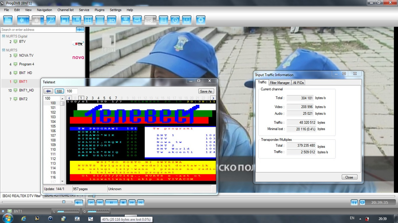

Като за начало опитах приеми на българските мултиплекси. Използвах малка телескопична антена и сигнала на 53 канал от Петрохан, за да затрудня максимално приема.

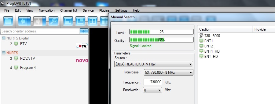

Сканирах с новия донгъл:
Както се вижда от снимката без проблемно сканиране на 53 канал.
Картината също "тече" без проблем, телетекста е пълен (на латиница, но изцяло функионален). Може да се види и Input traffic information:

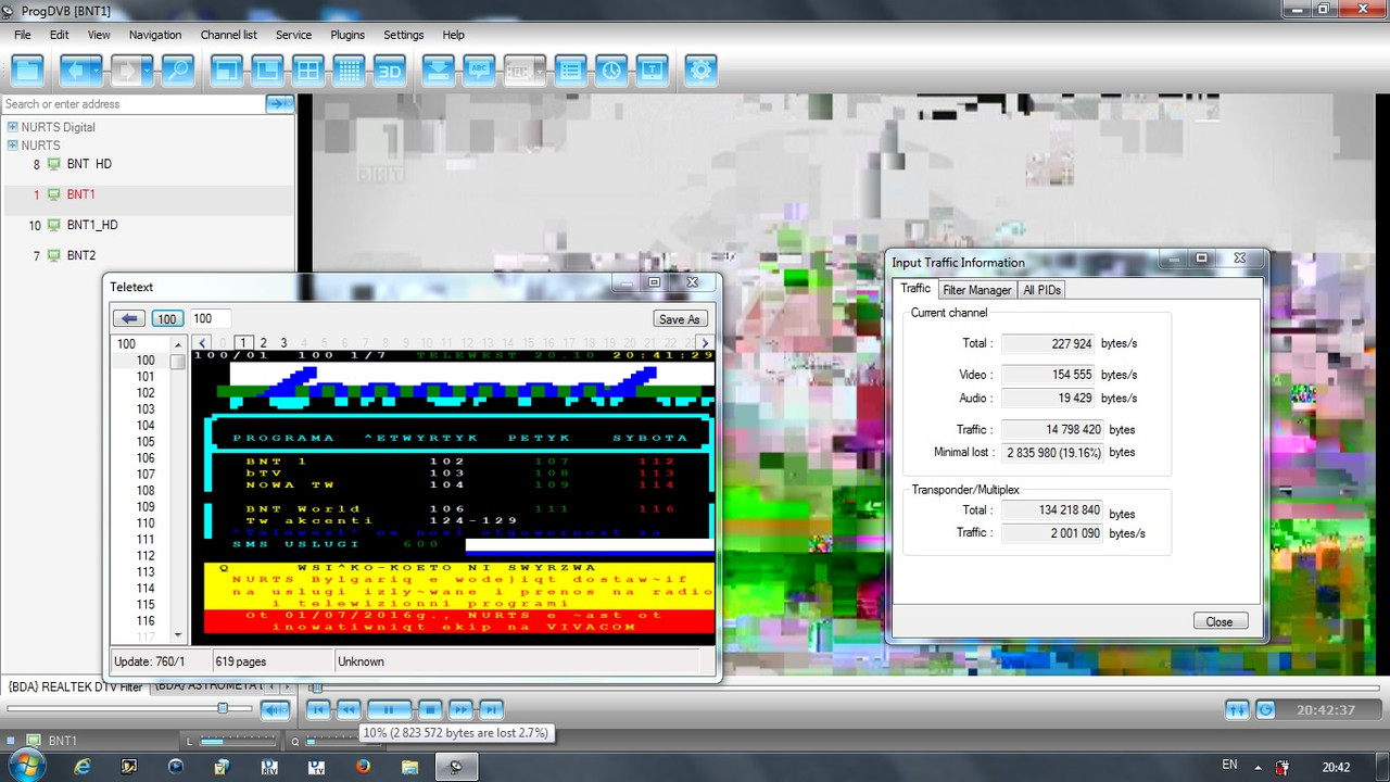

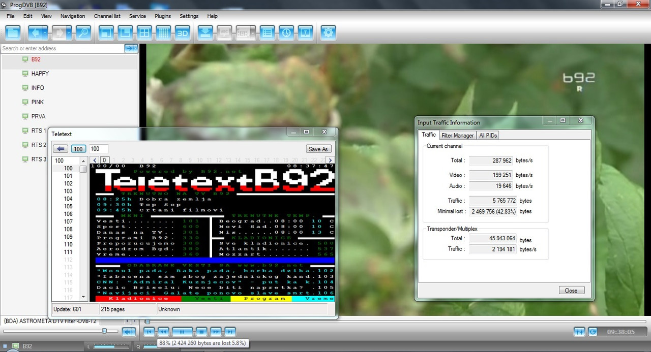

Старият определено имаше трудност да визуализира картината:
Телетекста със стария донгъл губи знаци:

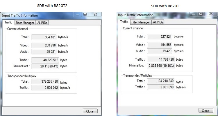

Ето събрани заедно данните от Input traffic information за по-лесна съпоставка:
Потвърдиха се и тези предварителни очаквания :banana-stoner: :banana-tux: :banana-wrench: :

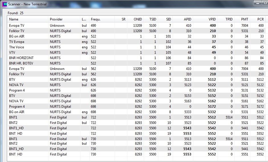

След това сканирах с TransEdit и същата малка телескопична антенка:
И двата донгъла показаха еднакъв резултат по 25 програми:

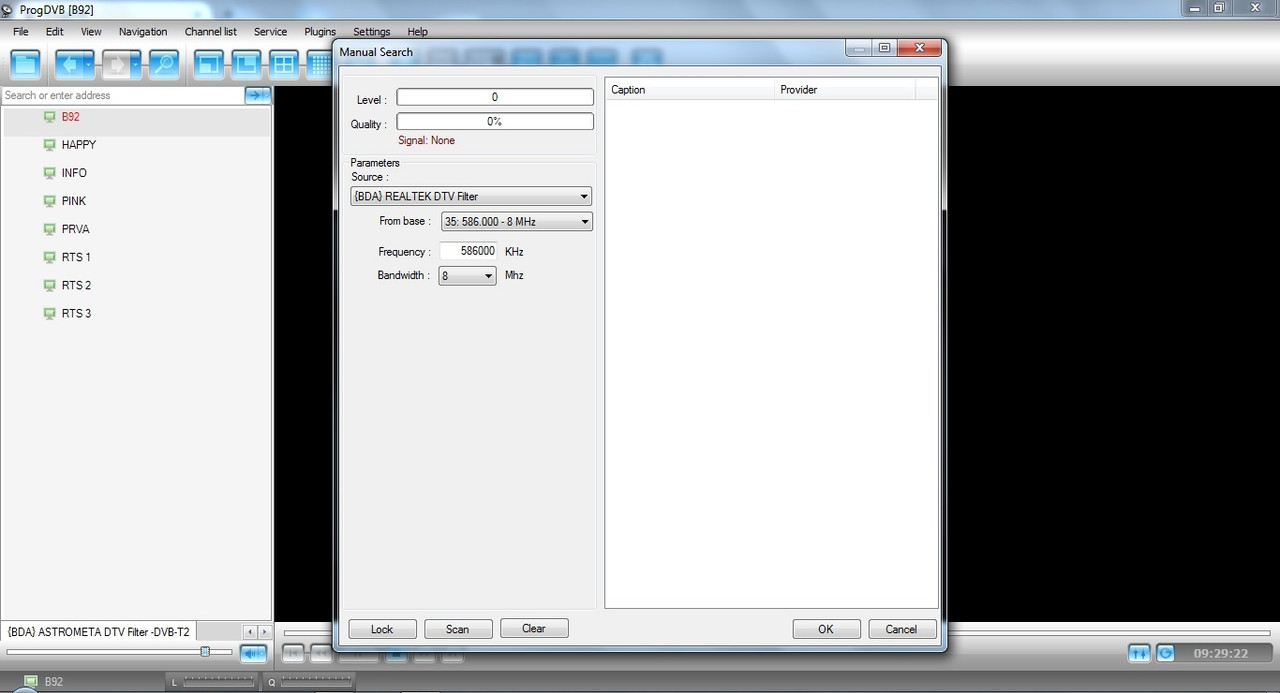

Днес тествах синия стик с R820T2 тунер на сръбската телевизия (DVB-T2). Ето резултата:
Въобще не отчита наличие на сигнал на 35 канал.

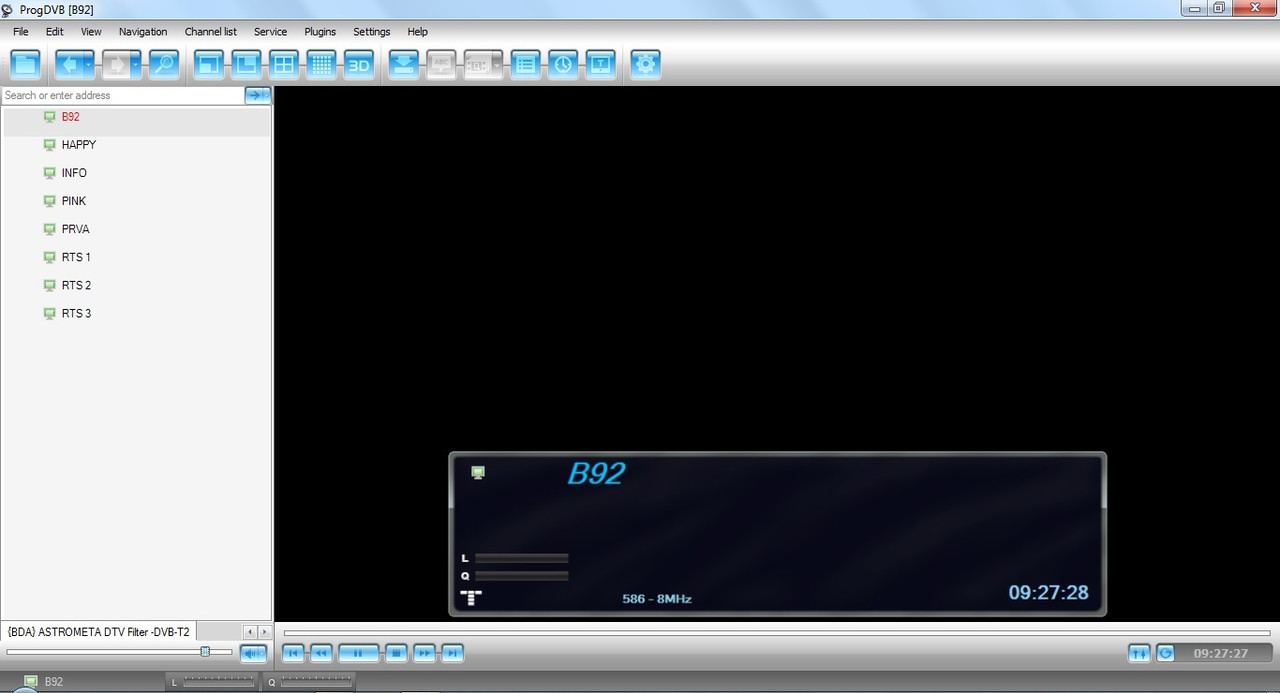

Имам програмите сканирани с Astrometa-стика (той е с тунер R828D и си е DVB-T2), опитах дали при сканирани вече ще има резултат:
Сигнала е на ниво грешка 1240-1280 по Самсунга (той спира при ниво 2000). Астрометата се затруднява (много е капризен на сигнал), но все пак дава картина:
Тези тестове са с ProgDVB и драйверите на стария стик. Не знам дали с други драйвери може да има друг резултат.
С TransEdit синият също не успява да сканира 35 канал.
