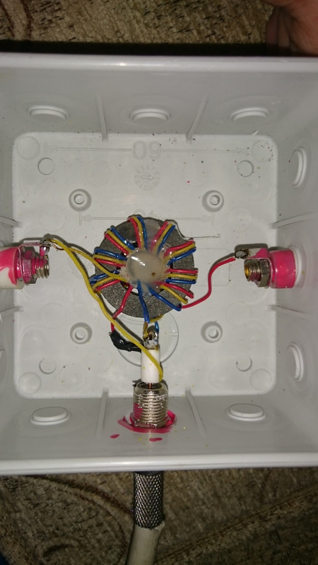

Балун:
gat3way написа:Тази кутийка е т.нар "9:1 балун", антената се захваща от лявата страна, дясната страна трябва да се заземи. Има няколко главни ползи от цялата работа, първата е че импеданса на антената не варира толкова бясно с честотата и приемът е по-добър в различните обхвати, не да се окаже че на някои от тях, антената се държи много зле. Ако е добре заземен другия край, инсталацията "лекува" и натрупаното статично електричество в дългата жица-антена, както и смущенията които идват от "мръсното" захранване, които са доста нормални в градски условия. Но от друга страна, кутийката няма да те "излекува" от смущения, които антената приема, примерно ако се окаже че е в близкото поле на някакъв цапащ ефира захранващ адаптер, LCD телевизор или компютър. Но въпреки това, несъмнено има ефект. С рамковите антени от друга страна, нуждата от такива кутийки натурално отпада :) .....

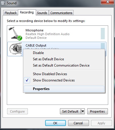

След това десен бутон на "високоговорителя", който е обикновено долу в дясно:

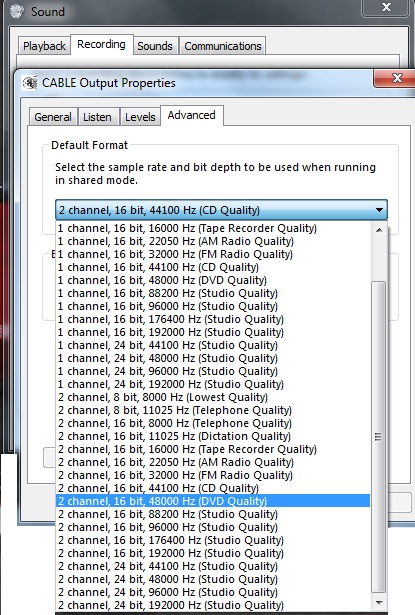

Избираме Recording Device
Десен бутон на Cable output и избираме Proterties:
На Advanced избираме:
2 channel, 16 bit, 48 000 Hz

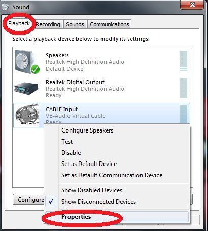

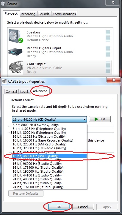

Връщаме се в предния диалогов прозорец и избираме Playback/Cable Input (десен бутон)/Proterties:
На пак Advanced избираме:
16 bit, 48 000 Hz

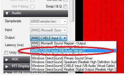

Ако използваме SDR#, трябва да прехвърлим изходният сигнал от него към DREAM, като изберем VB-Cable от меню AUDIO по този начин:

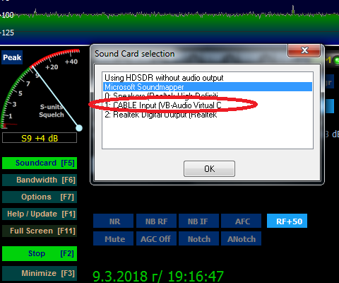

Ако използваме HDSDR, трябва да прехвърлим изходният сигнал от него към DREAM, като изберем VB-Cable от меню Soundcard или от F5 по този начин:
HDSDR си има бутон "DRM", който доста улесява нещата.

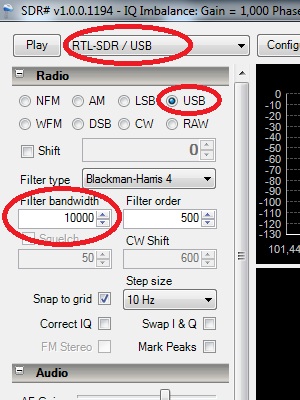

При SDR# трябва ръчно да се избират настройките:

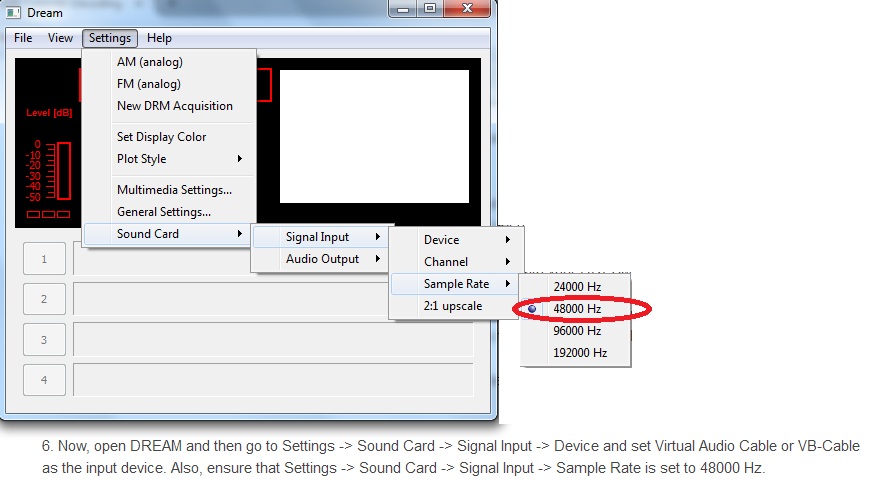

DREAM се сваля от тук: https://sourceforge.net/projects/drm/" target="_blank
Но в пакета няма AAC decoder, заради лицензни права.
Затова zip-a се разархивира и в папката се добавя AAC decoder.
В нета пише, че можем и сами да си направим AAC decoder, но има и готов, който просто сваляш и записваш в папката на DREAM: https://yadi.sk/d/Z6hd8PPqk5yF3" target="_blank

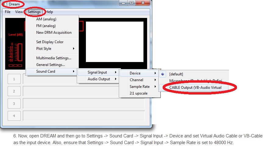

За настройката на входящият сигнал в DREAM ползваме настройките от тези PrintScreen-и:
