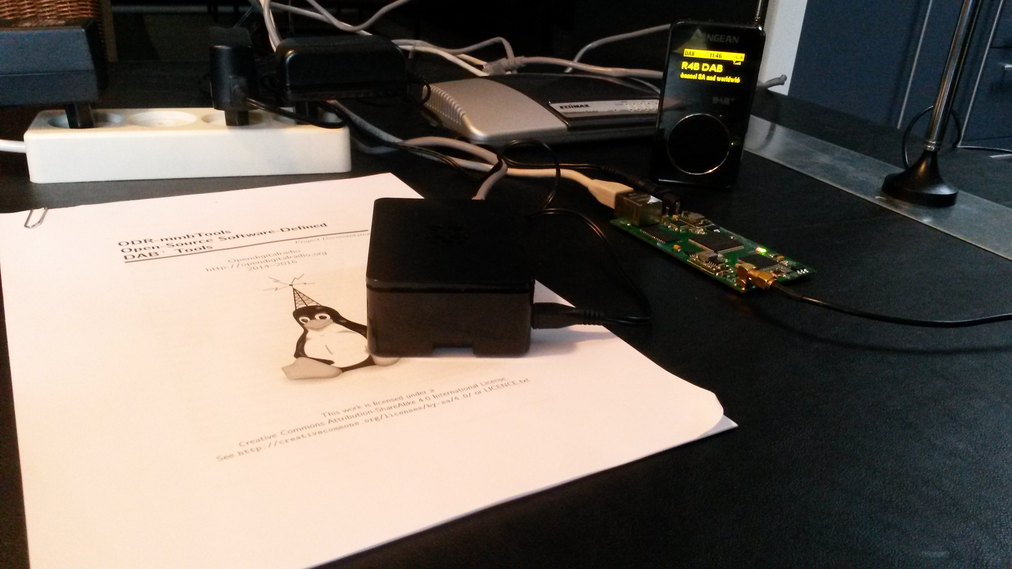

Колеги, знаете ли някой сайт да разгледам антени за ДАБ 50 ома.
За излъчване ми трябва на моломощен трансмитер. Без такава антена ще изгори платката( платката пътува бече към Бг, скоро ще имам истински даб сигнал :))
Now we can get the EasyDab v2 board to get on air ! But don't be too enthusiastic and operate it without an antenna or 50 ohm dummy load on the RF output: this could damage the output amplifier ! So connect a 50 ohm coax cable with e.g. short (about 36 cm) vertical antenna.
https://raw.githubusercontent.com/glokh ... 120621.jpg
Повечето потребителски антени са 75 ома.

Я си направи една антена. Естествено с отворен дипол, тамън ще можеш да си я конструираш за точно определен канал. Очакваме сигнал да стигне и до София :lol:

Не само 50 Ома антена, но и 50 Ома кабел ще ти трябва. За антена нещо по просто и не насочено , прегледай радиолюбителските конструкции.

Колко вата ще излъчва антена?

5 миливата за теста с наличната техника:
Вдясно горе на снимката се вижда част от антената.

Еми тогава ти трябва най-обикновена телескопична антена.
