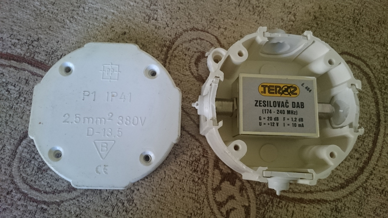

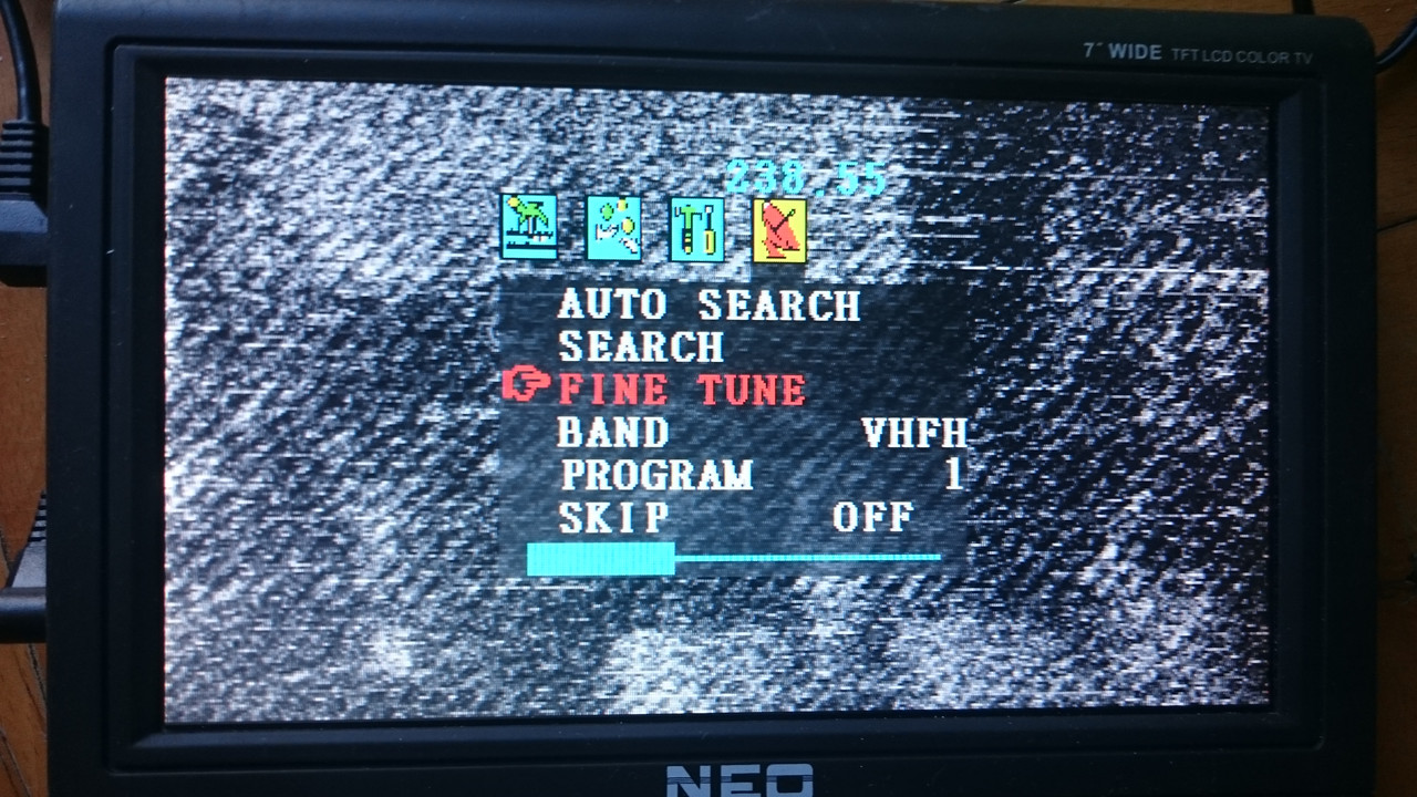

Ето как реших да "облеча" моя DAB усилвател за да го подготвя за престоя на вън ;-) :
Преди няколко дни го тествах с ФМ антената и сигнала на аналоговите телевизии от "кабелната", резултата беше разочароващ, но днес успях да му направя тест с дипол за метровите канали и аналоговите телевизии от "кабелната" ми телевизия. Като няма DAB сигнал и аналоговите телевизии вършат работа.
Резултатите:

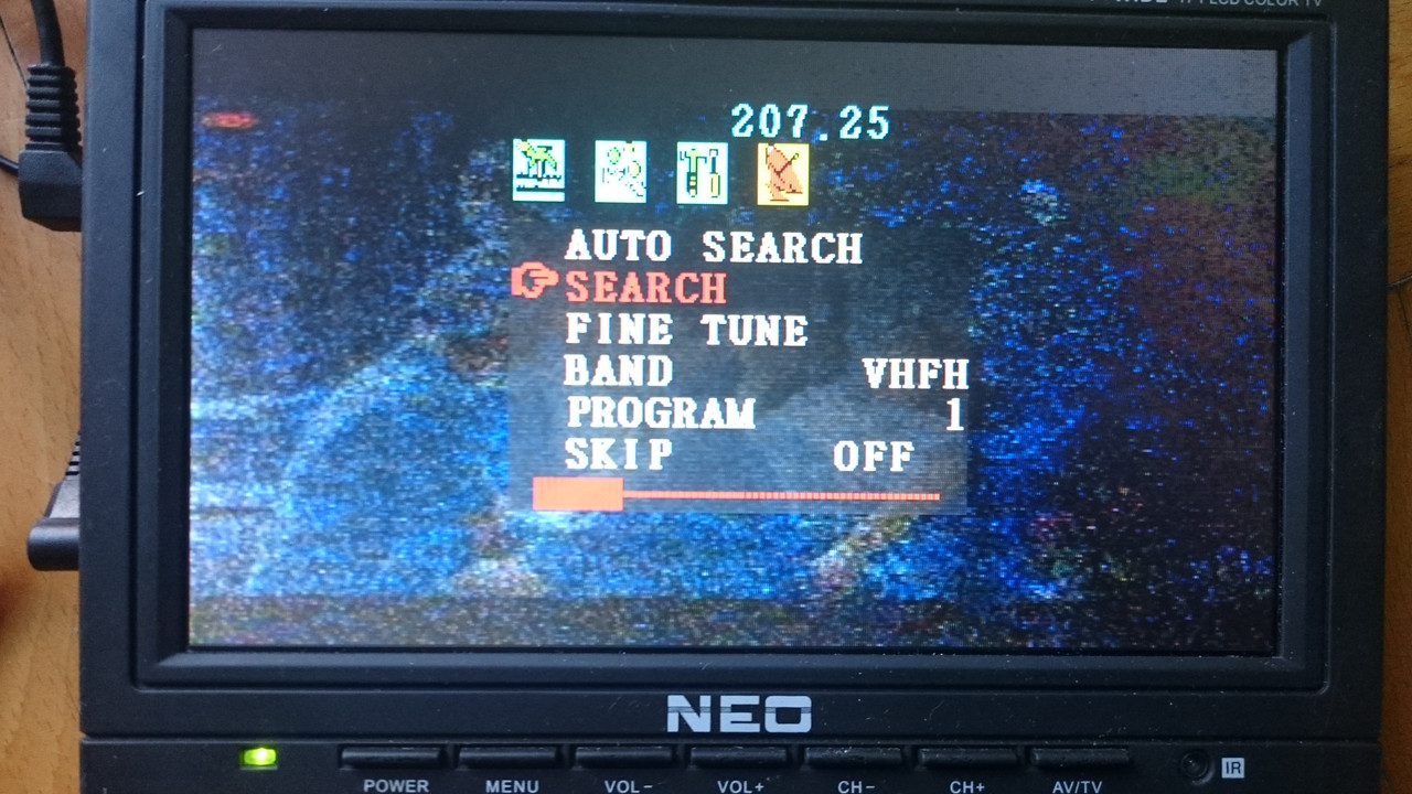

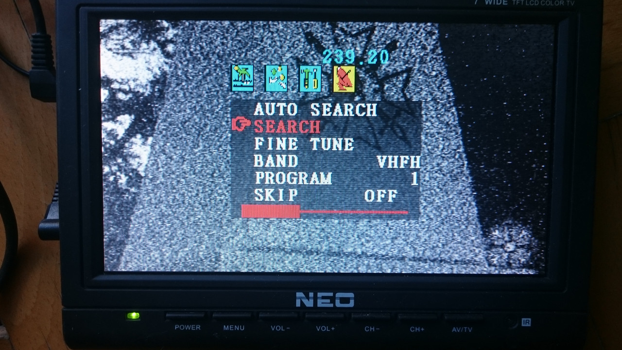

На честота 239 МХц телевизия "Евроком" с усилвателя:
На честота 239 МХц телевизия "Евроком" без усилвателя:

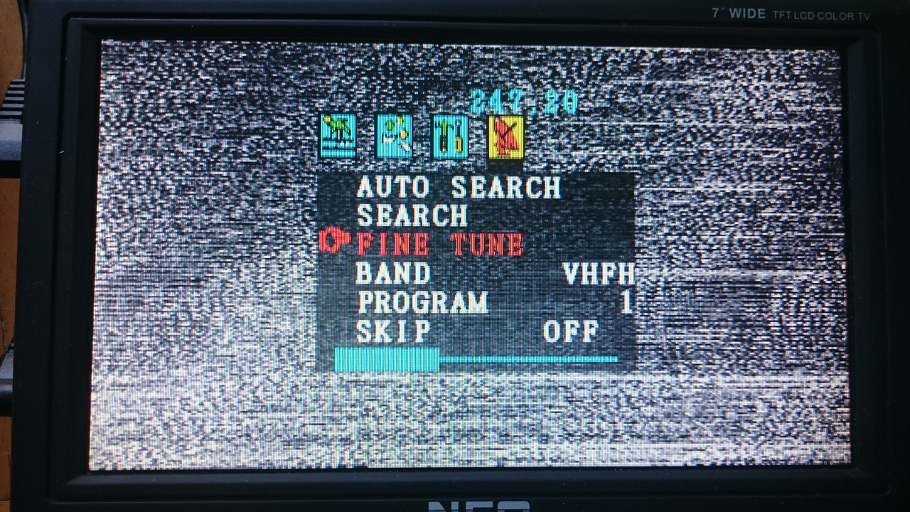

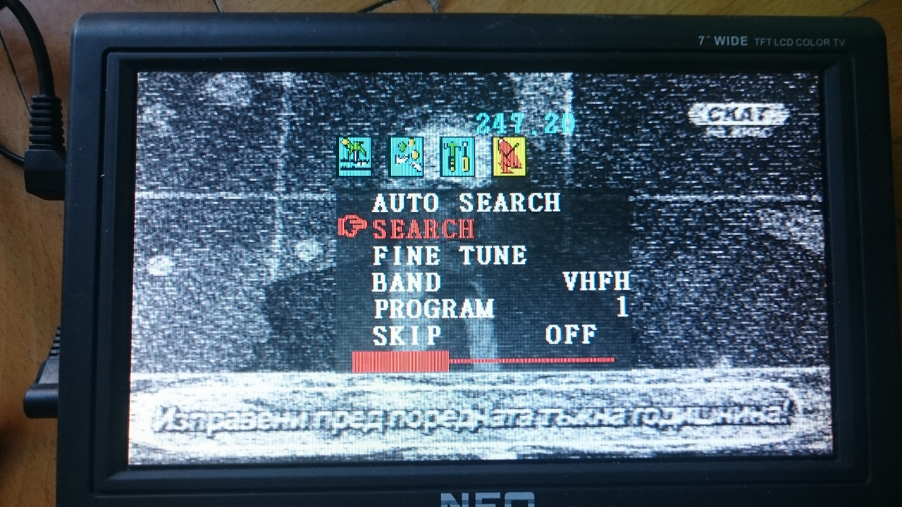

На честота 247 МХц телевизия "Скат" с усилвателя:
На честота 247 МХц телевизия "Скат" без усилвателя:

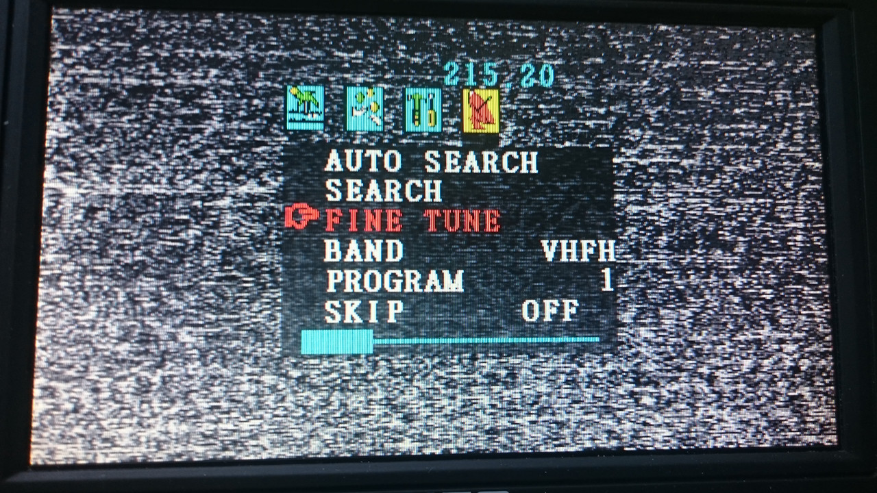

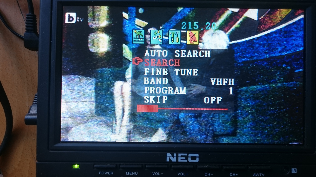

На честота 215 МХц БТВ с усилвателя:
На честота 215 МХц БТВ без усилвателя:

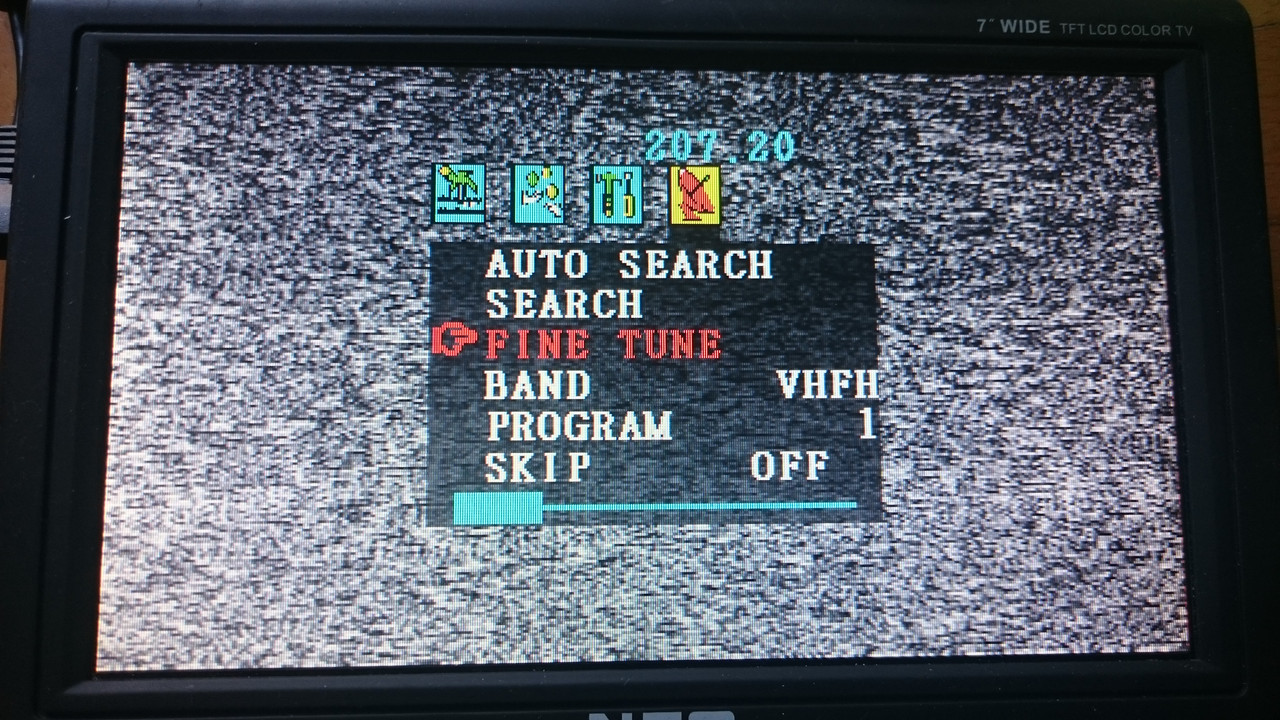

На честота 207 МХц Нова Тв с усилвателя:
На честота 207 МХц Нова Тв без усилвателя:
Дори си мисля, че този тест е визуално по-ясен от тест с ДАБ сигнал.

Усилвателя т работи отлично, явно е с доста нисък шум. Аз също използвах аналогов ТВ сигнал за настройка на моя канален усилвател,предназначен за ДАБ.

Браво, RADIOTO послушал си ме за теста. При аналоговият Тв. сигнал са видими разлики само когато са поне 4dB. При теб са ясно видими, което говори за отлични показатели на усилвателя.
Пожелавам ти и истински DAB сигнал, за да може да го ползваш пълноценно.
Отлична идея за кутия на усилвателя.
Аз бях леко скептичен към усилвателите на Teroz., но явно съм бил в грешка. И при теб и при мен резултатите са отлични.
