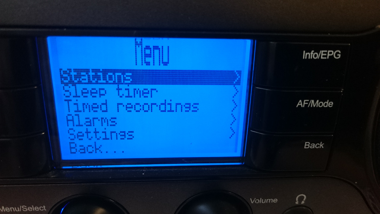

След включване на радиото и завъртане на бутона Menu, същият дава достъп само до честотите, които са маркирани, като Favorites.
Наложи ми се първо да прочета Упътването за употреба за да разбера, че Менюто се разкрива след натискане на бутона Меню и завъртането на същият в посока на дясно:

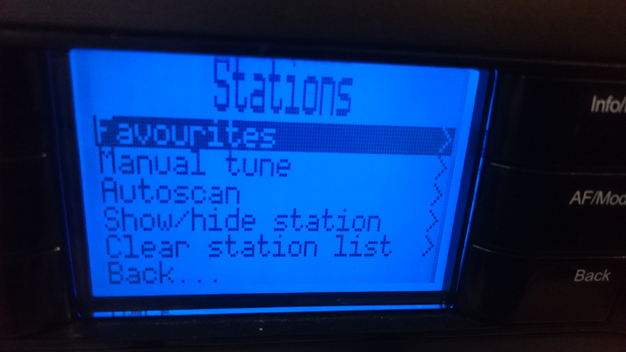

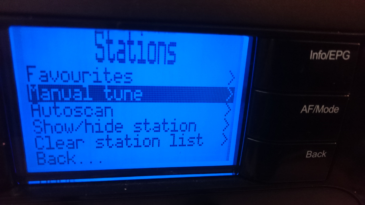

Търсене на други програми, освен тези записани в Favorites става само след избор от подменюто Stations/ (Manual tune или Autoscan):
На Autoscan намери 40 програми (от които 16 DAB+, а другите на УКВ).

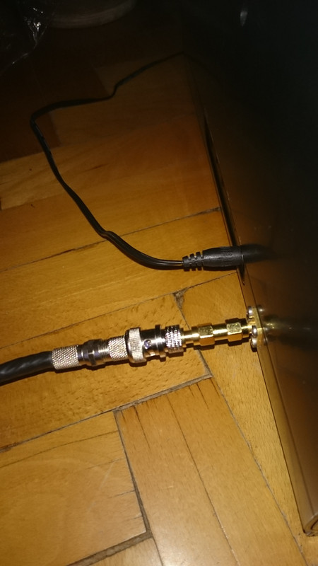

Тук е мястото да уточня, че приемника на Георги е модифициран и му е изведен външен вход за антена:

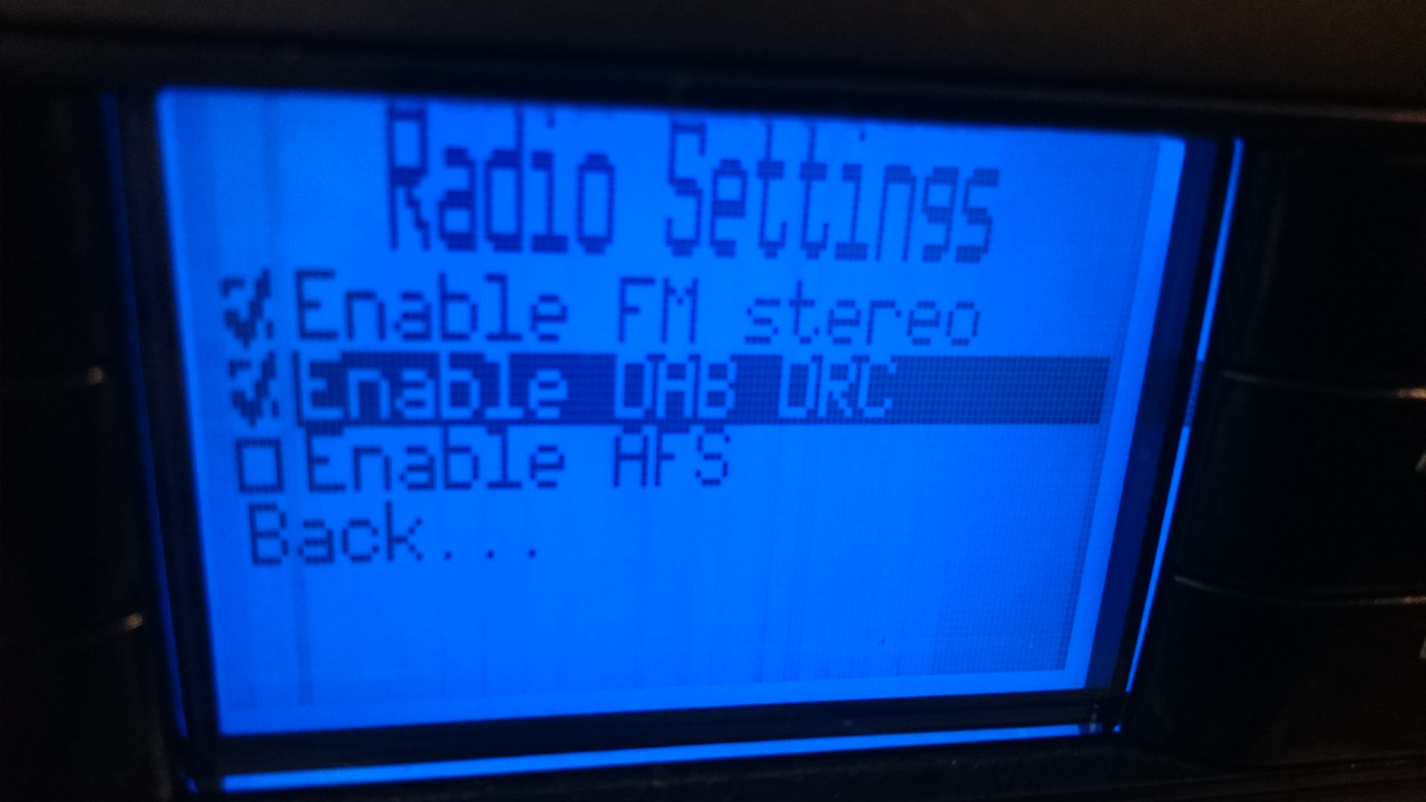

По подразбиране на приеминика са му изключени FM стереото и DAB DRC:
Налага се изрично след включване на приемника да се пускат (Menu/Settings/Enable ..... ):
След спиране на тока губи тези настройки. Има възможност за пускане на функцията "Алтернативна честота", която съм виждал до момента само в авторадиата и е полезна за обикновенният слушател.

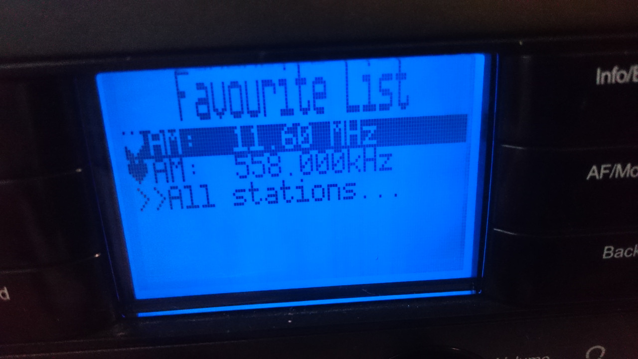

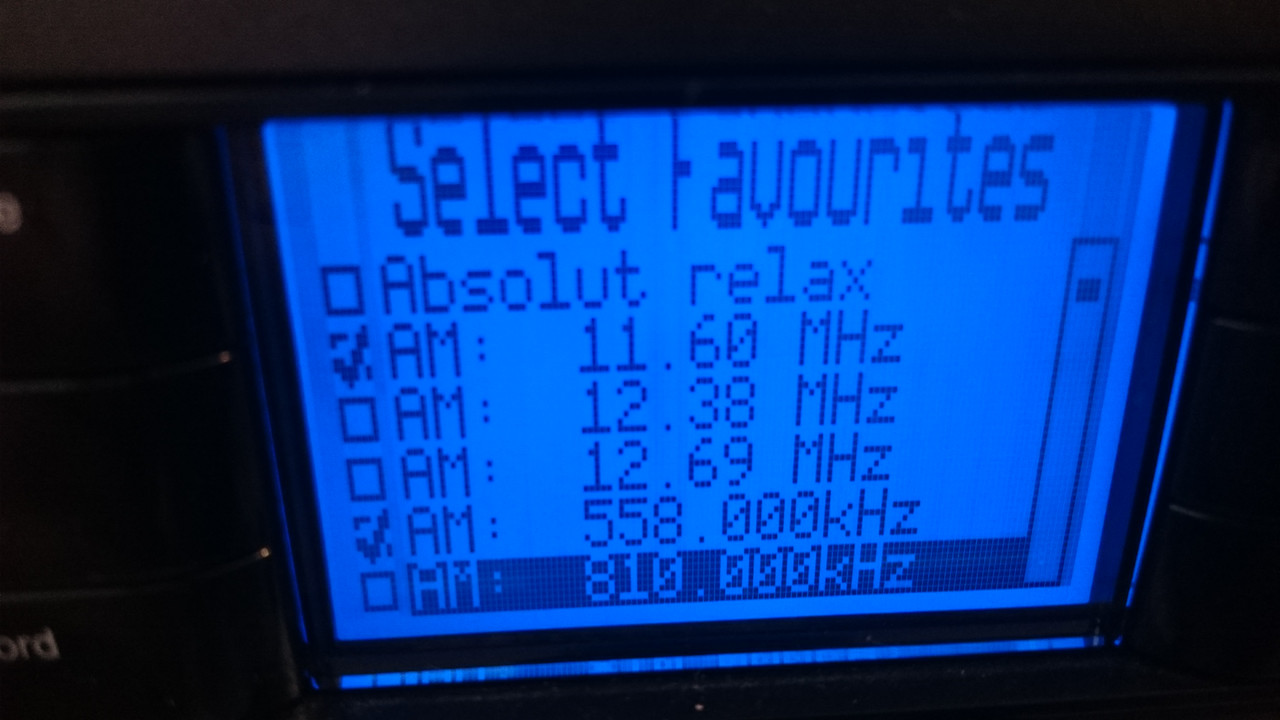

Намерените радиостанции се включват в списък (не се губят при изключване на тока), от който може да си избереш кои от тях са Favorites, за да може да ги виждаш при пускането на приемника:

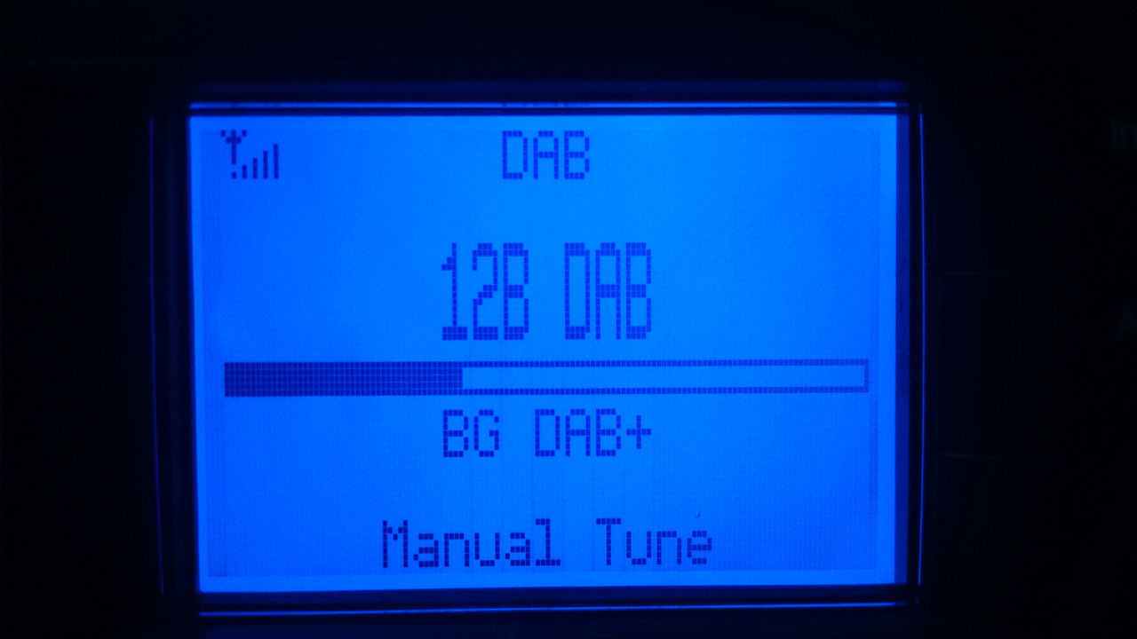

Приемника е само DAB и сканира и намира всички 16 програми на канал 12B, но не може да ги просвири, защото те са DAB+.
За DAB+ може да се ползва само като индикатор за силата на сигнала.

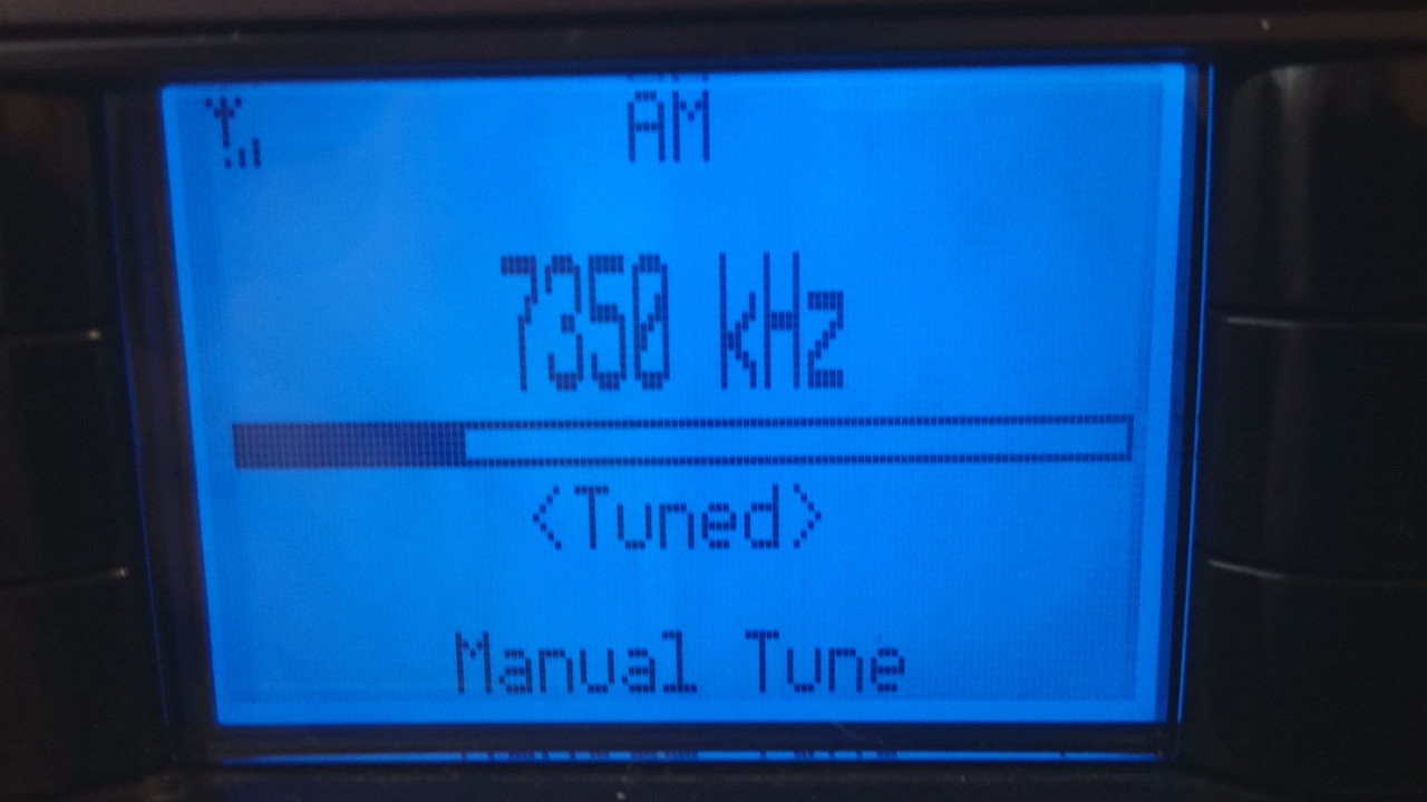

Успях да премина дългите и средните вълни и да стигна до късите вълни ;-):
А ето и пръвият ми приет сигнал на късите вълни с това радио:
Не съм го сравнявал едновременно с друго късовълново радио, но ми се струва, че тук се справя над средното ниво, като изключим невъзможността директно да отидеш от 6 MHz на 14 MHz примерно.
Основният му плюс е, че е DRM - радио!
Отново и тук започваш от 150 KHz, независимо че преди малко си слушал 7350 KHz.

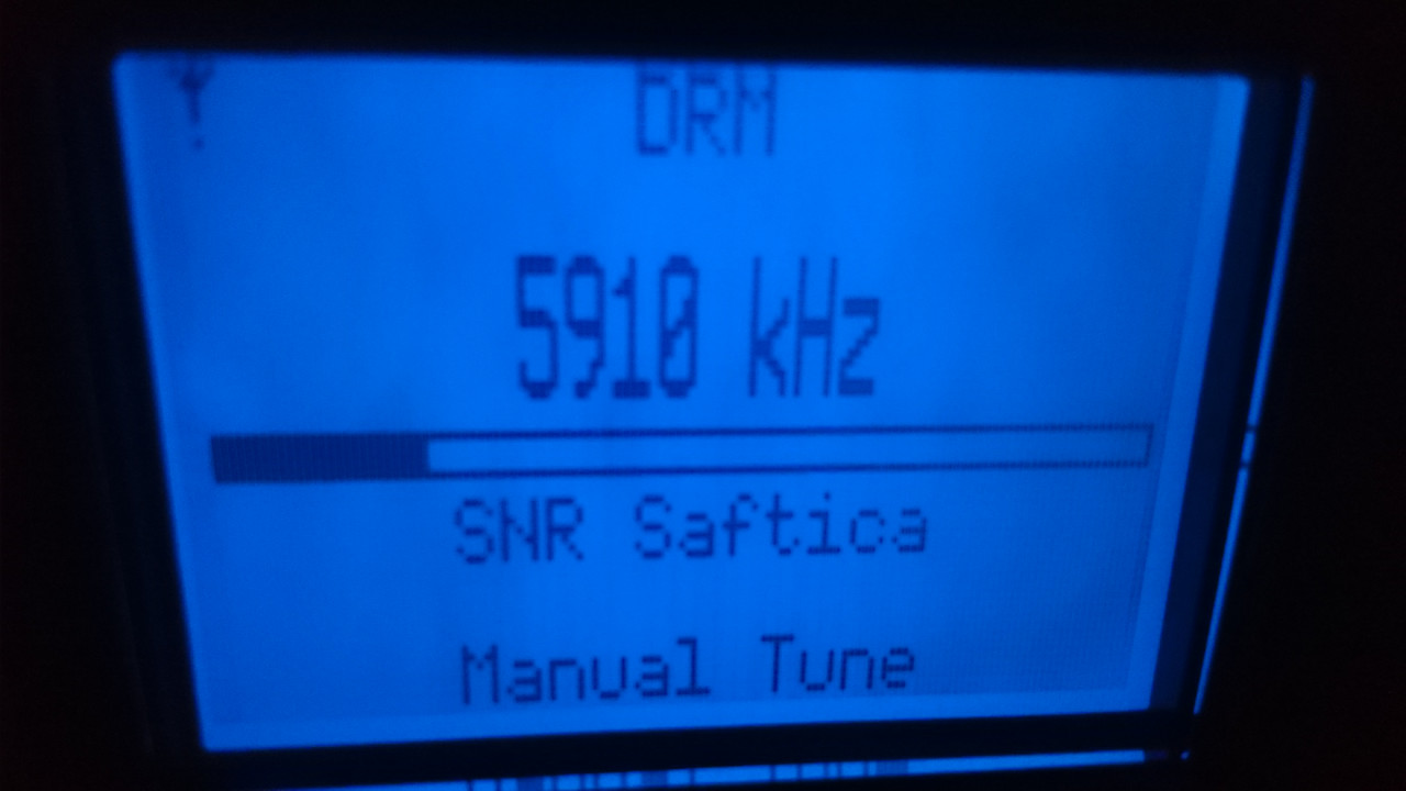

Ако имам време тези дни мога да проверя как се държи на DRM на този приемник Morphy Richards DRM and DAB 27024 спрямо SDR-а.
Видео с резултата показах в другата тема_ viewtopic.php?f=40&t=626#p5129" target="_blank

Тази вечер нямах възможност да проверявам DRM-сигналите, но снощи когато ми излезе сигнала на 5910 KHz с парчето тел SDR-а не успя да приеме сигнал със същата тел.
Morphy Richards победи SDR-а в първият "двубой".
