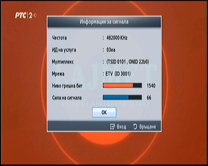

Ето и нивата при мен тази вечер:

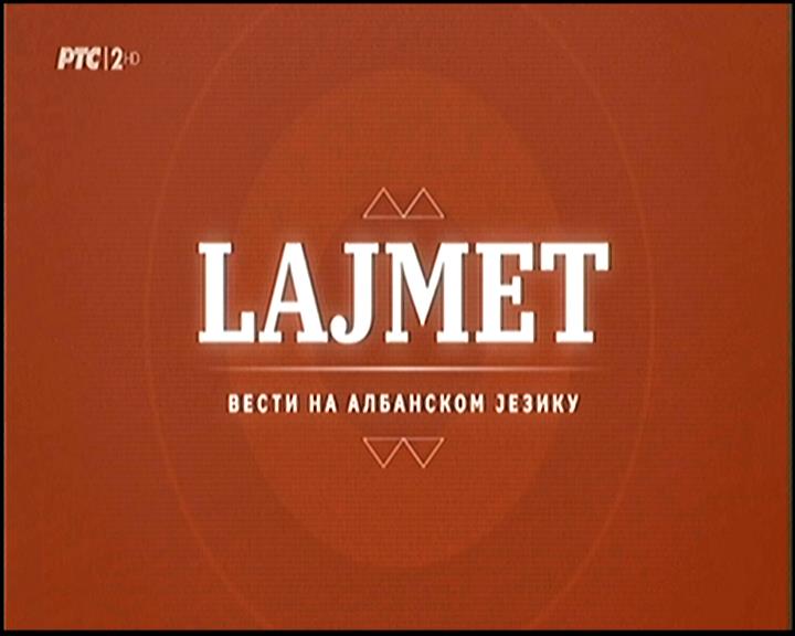

Не знам дали е новост, но аз го виждам сега, че по RTS 2 има новини на албански:
22 канал ми е над 65 сила на сигнала и предполагам, че и при @nradkov се прожектира кино ;-) .
