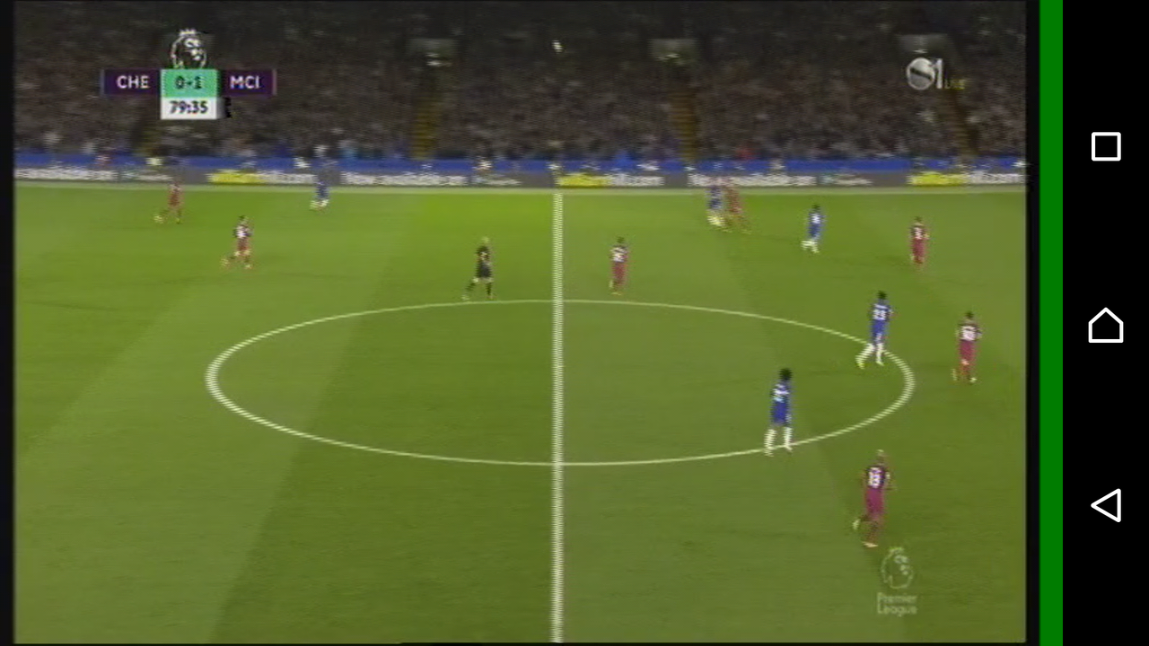

Съдейки по "бистрата картина" този Sport HD е толкова HD колкото нашето БНТ HD [emoji3][emoji342]

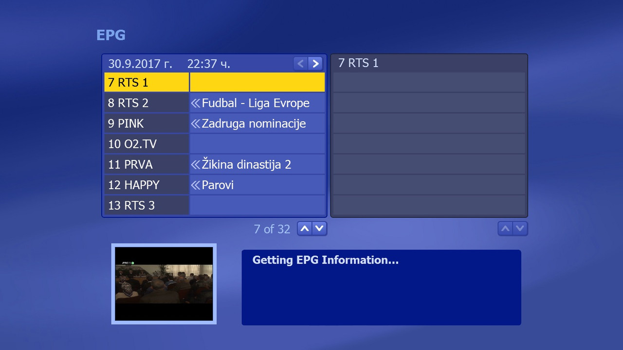

На 35-ти канал Б. кобила при мен липсва EPG в момента.По точно EPG има само на PINK.Иначе се забелязва и спад в качеството при мен е около 10% ,но не накъсва.По точно стои на 10% цял ден.

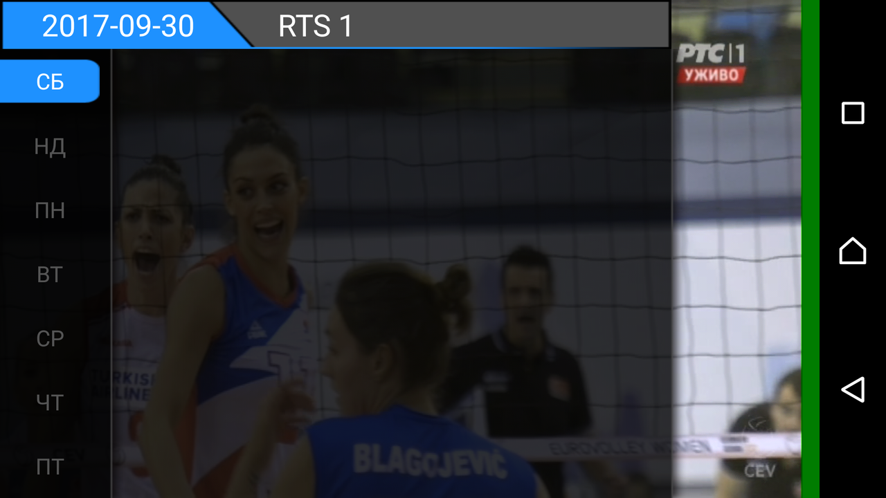

Малко късно се включвам, но и при мен няма EPG на всички програми с изключение на Pink:
А ТВ Алди вече не са на Sport 2 HD :lol: ,сега са на Английска Виша лига, а логото изцяло е изчезнало :mrgreen: :

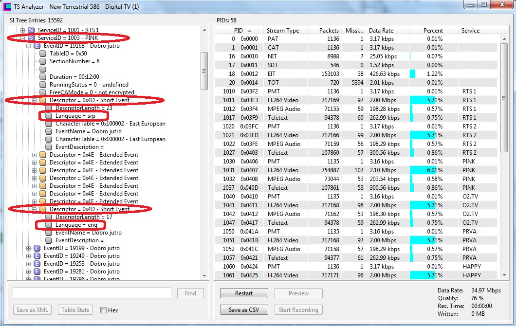

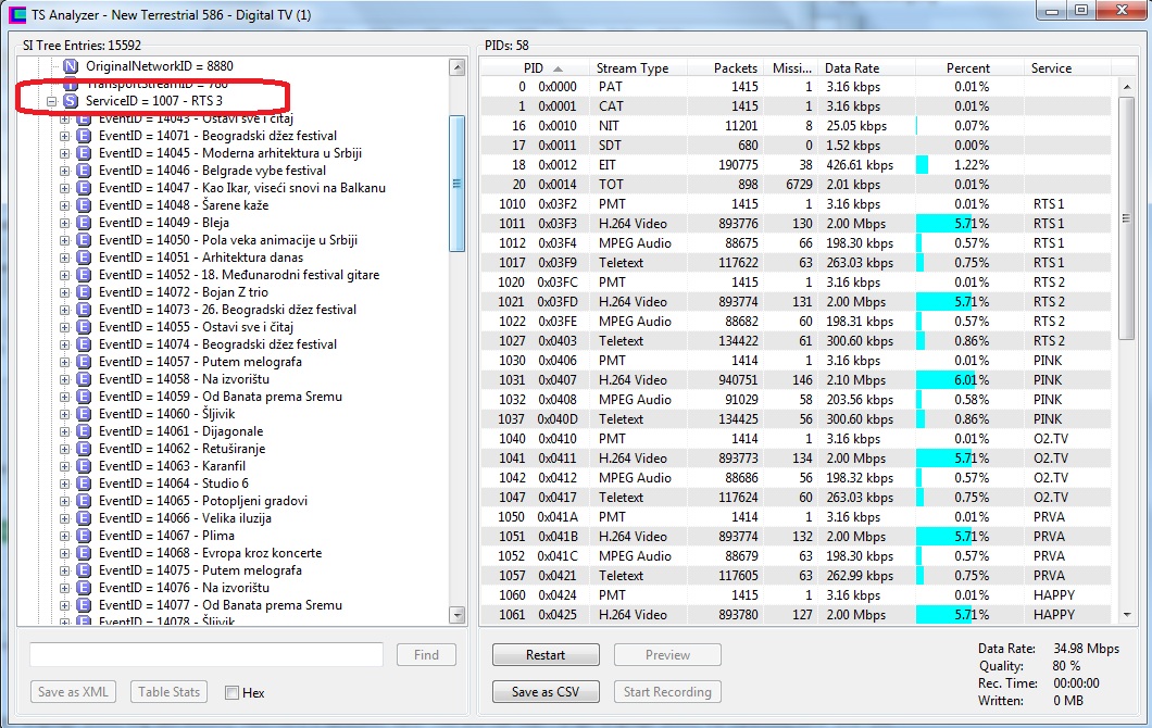

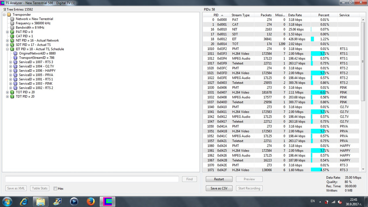

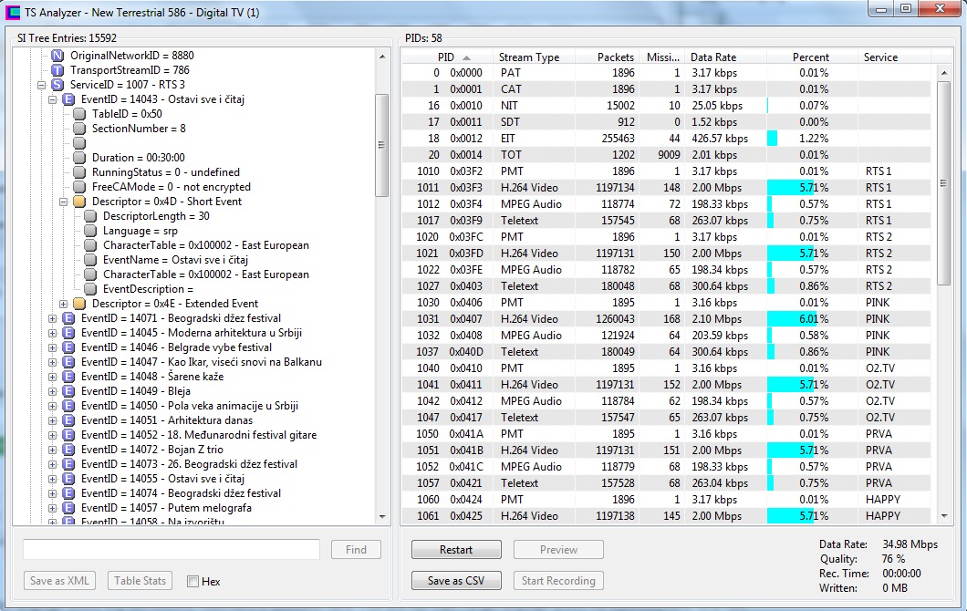

PGF,
открих, защо нямаме EPG, и причината е отново е в ред Descriptor = 0x4D Short Event от EPG или по-точно липсата му.
Тръгнах от тук:
Сега за разлика от предишните дни има записи само един ред Descriptor = 0x4D Short Event само на srb (сръбски) и само на телевизия PINK има и запис на eng (английски):
