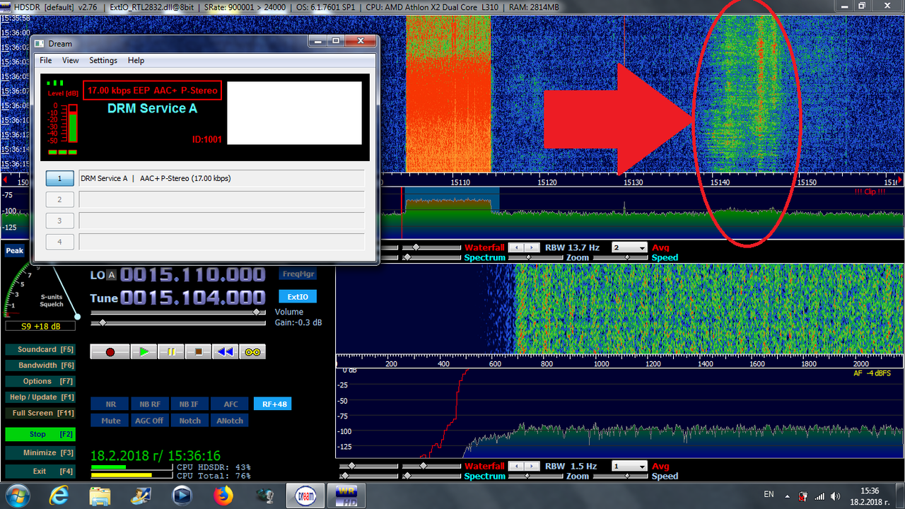

И една енигма се появи на края:
Около 15:30 се появи този сигнал на 15140 kHz. Не успях да декодирам този сигнал, защото не беше достатъчно силен.
На тази честота DRM сигнал излъчва All Radio India на руски език, но по-късно около 18:15 часа (бг време), а не в 15:30 часа.
Имате ли предположения, какво може да е?

Мнение от gat3way » нед фев 18, 2018 9:45 pm
Флашнах по-нова версия на фърмуера на HF+, но не мисля че това има значение. Моята теория е че този сайт с DRM програмите не е толкова достоверен по отношение на мощностите на излъчване, поне за румънците. Някои са листнати като 40 киловата, други като 90 киловата, но между тях разлика не виждам в силата на сигнала....този конкретен път обаче май си беше на високата мощност, защото се приемаше със SNR поне 7-8dB отгоре на предишните приеми...достатъчно силно че близката силна концертна станция да не пречи толкова. Всъщност тя пак пречи, на записа се чува на няколко пъти как звука за кратко се скапва, звучи малко неестествено и като с ехо, това е защото CRC проверката не минава, но очевидно dream при това положение все пак засилва полученото през аудиокодека. Но това е бял кахър, демодулатора все пак не губи синхронизация и аудиото не прекъсва.
Днес слушах с SpyVerter-а и вероятно за това чух и звук.
Опитвах и с SDR#, но там сигнал нямаше?! А с HDSDR си работеше.
Spyverter-а е с порядъци по-добро решение от директното семплиране, най-малкото си има филтриране чудесно, особено ако антената ти е добра, проблемът започва да става вече приемника. Airspy + spyverter е чудесна комбинация и напълно прекрасна в градски условия. Airspy HF+ колкото и да е чувствителен приемник с висока селективност и 16-битова резолюция, предимствата в градския шум не са чак толкова големи. Ако се пребориш с шума от близките гадини е чудесно и можеш да изтискаш прилично от слабите сигнали поне на някои бандове, но това невинаги е възможно. Ако трябва да съм честен, най-голямото предимство му е добрата селективност и че е много точно калибриран и осцилаторът му е доста прецизен, не играе много (на airspy mini-то нито е калибриран, нито е чак толкова стабилен, поне докато не загрее). Но предимството от 16-битовата резолюция не е толкова голямо, понеже шумовият фон винаги е достатъчно висок тук. Аз SNR на какъвто и да било сигнал над около 90 dB никога не съм виждал, а по спецификация, динамичният обхват би трябвало да е около 110dB. Та на тихо място сигурно ще е супер, ама тука няма как.
Що се отнася до sdr# и проблемите, вероятно някъде трябва изрично да се включи bias tee на rtlsdr-чето, за да захрани конвертора. Но не го ползвам и не знам.
