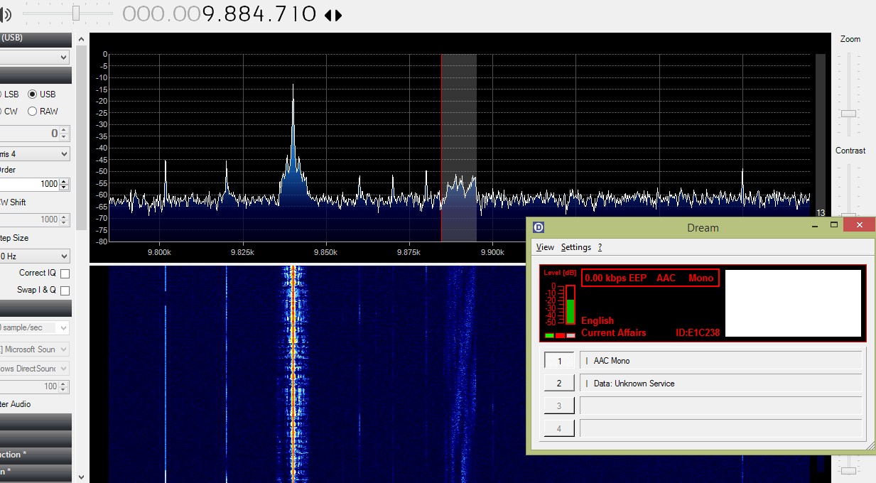

На клипа на marsel90 освен DREAM се използва и HDSDR.
HDSDR е почти същата като SDR#, може да използваш и двете.
За подаването на сигнала от HDSDR или SDR# към DREAM предложението на rtl-sdr е Virtual Audio Cable или VB-Cable.
Ето тук има добро упътване, но е на английски: http://www.rtl-sdr.com/tutorial-drm-rad ... g-rtl-sdr/" target="_blank

Благодаря Радиото, аз използвам SDR # и DREAM и разбира се Virtual Audio Cable. Но, в който режим трябва да бъде SDR #? Мисля NFM, AM, RAW, DSB ...?

Благодаря приятел радиото. Интересно е, че и Bandwidth e на 10000. ще се опитват да хванат известно DRM радио, ако имам успех ще задам и видео тук.
Сега остава да намеря начин да ги идентифицирам DRM сигнали, или пък да намеря списък, което радио когато излъчване.
