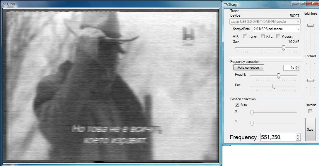

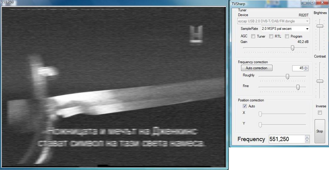

Сутринта избързах, като написах че ще тествам двата SDR-a на други честоти извън дециметровия обхват :lol: .
Бях споменавал, че SDR-и ги продават с основна функция "Цифров тунер за телевизия", но с програмата TVSharp стават и тунер за аналогова телевизия.
Тази вечер ги проверих на аналогова телевизия.
Ето как работи стария (черен) SDR:
и ето как новия (син):
Аз лично не виждам съществена разлика.
