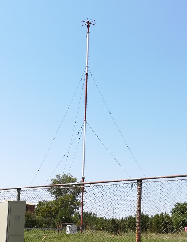

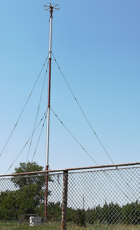

I dont know !

Вече знам защо колегата Озрен приема толкова много сигнали!
Това "по-горе" ми прилича на част от закачалка.

Малко повдигам стара тема, но нямам много навика да чета тоя раздел, та чак сега я виждам :)
Та, тая "закачалка" се нарича капацитивна шапка. Прилага се при не пълноразмерни антени, като идеята е да "удължи" антената от електрическа гелдна точка като по този начин позволява на физически по-къса антена да резонира на по-ниска честота. Практиката показва, че капацитивната шапка удължава антената 2-3 пъти нейния диаметър. Или иначе казано капацитивна шапка с радиус 1 метър ще удъжли антената с 2, 3 метра. Естествено това са практически доказали се показатели, които в повечето случаи се оказват верни, но за по-прецизни изработки тези размери се изчисляват индивидуално според нужите, които трябва да покрие антената.
