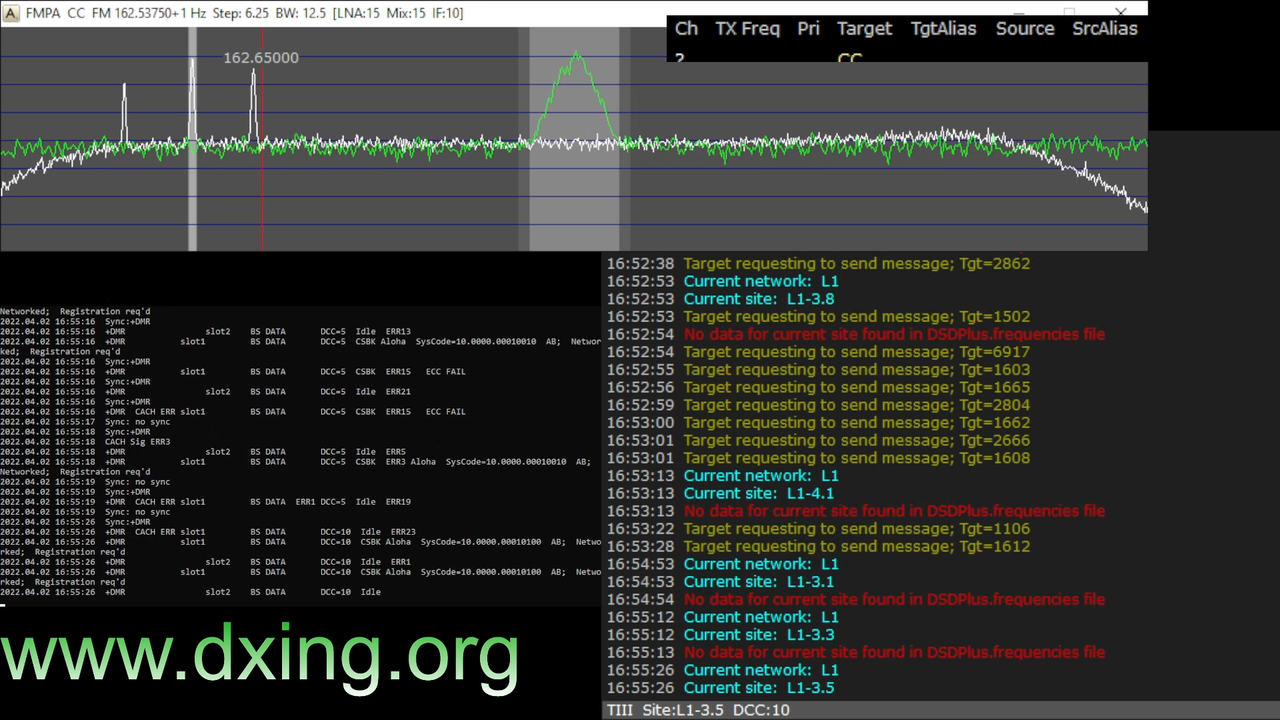

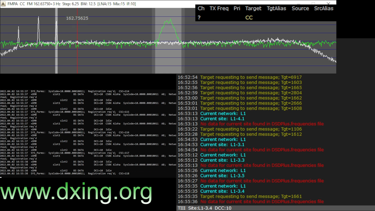

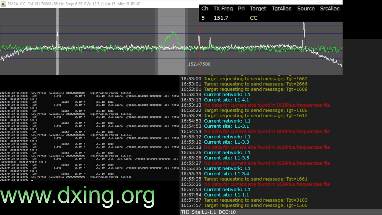

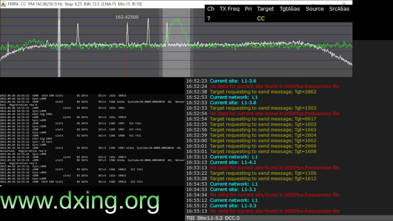

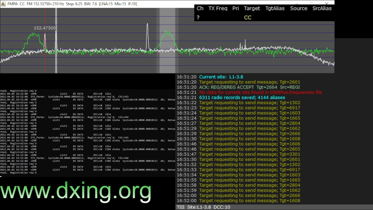

Няколко беззвукови приема на цифров сигнал в село Катуница:
162,6375 MHz TIII Site: L1-3.4 DCC:10
151.7 MHz TIII Site: L1-1.1 DCC:10
152.745 MHz TIII Site: L1-3.6 DCC:5
152.5375 MHz TIII Site: L1-3.8 DCC:10
153.05 MHz TIII Site: L1-4.1 DCC:10
162.0625 MHz TIII Site: L1-3.3 DCC:5
162,1625 MHz TIII Site: L1-3.1 DCC:10
162,5375 MHz TIII Site: L1-3.5 DCC:10

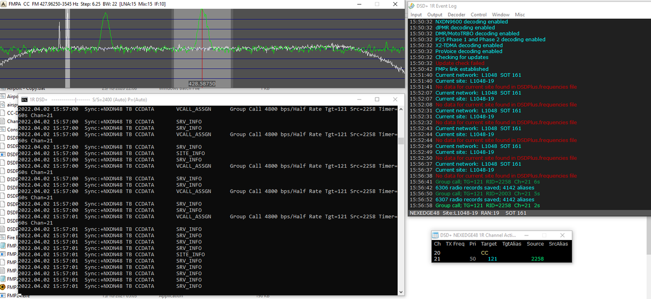

И добре познатия ни СОТ 161. 427,9625 MHz NEXEDGE48 Site:L1048-19 RAN:19
Приема разговор между два потребителя, но няма звук на този канал. Така е когато сигнала е кодиран. Но тук в София СОТ 161 не е кодиран

Ето и един прием със звук от село Катуница на честота 427,91875 MHz.
Охранителна фирма. Разговора е между централата в София и патрула в Слънчев бряг, а сигнала е за село Кошарица, Бургаско.
На същата честота в село Огняново, ми показа индикации че това е СОТ 161, но тук не го показва. В файла FMP-FreqList.csv тази честота я няма.
На съседната честота 427,9625 MHz NEXEDGE48 Site:L1048-19 RAN:19 си показва СОТ 161, но пък няма звук (горният пост).
Дали не излъчват networkID
и затова DSDPlus.sites не ги разпознава?
