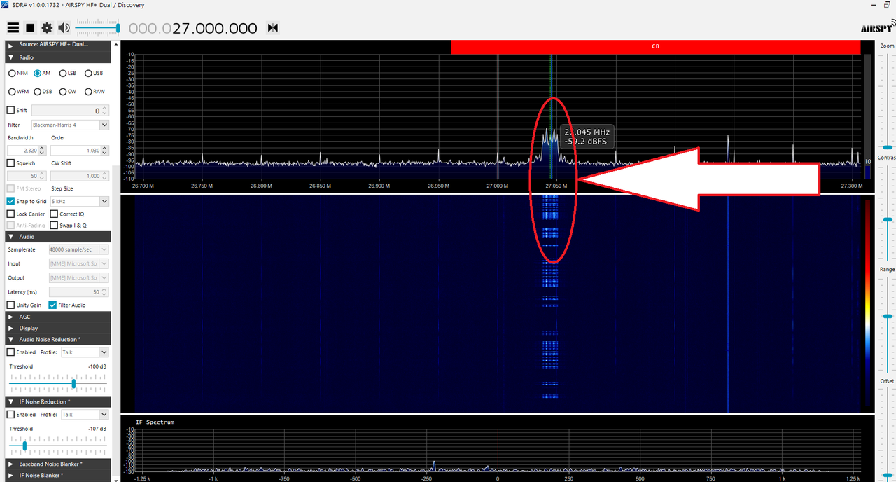

От десетина месеца, откакто ползвам AirSpy HF+ Dicovery, забелязвам това смучение на 27 MHz:
Виждал съм го и на много други места в страната, където съм ровичкал в този банд с AirSpy HF+ Dicovery.
Започнах да мисля, че това смучение е на национално или дори наднацинално ниво.
Но днес го няма.
И намерих отговора от къде се появява това смущение.
Вчера си купих нова мишка, защото на старата бутона започна да ми прави ядове.
Включих старата за тест и виждам, че когато натискам бутона на старата мишка, се появяват тези смущения.
Ето го виновника Logitech NX60:
Надявам се, че новата не цапа и тя на някоя друга честота, но предстои да разберем.
