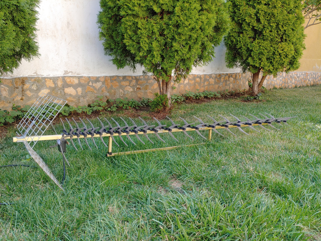

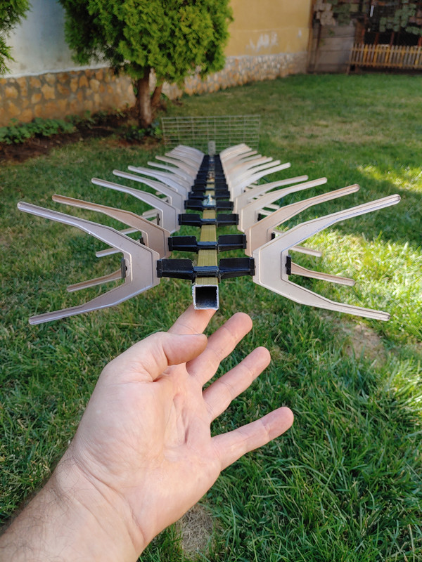

Здравейте. Ето антената сглобена. Благодаря отново на HalfD и andes за размерите.
Оказа се, че имам 2 размера елементи.
Използвах дългите.

То бая различни, 2 см.
Трябва да си сигурен, че дългото функе е с такива по размер елементи, иначе си хвърлил труд на вятъра.
