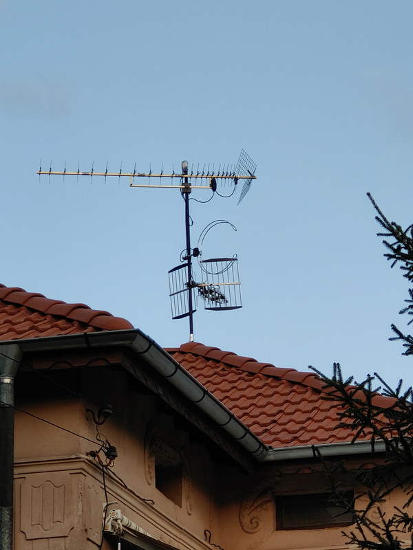

Привет. Сега вече мога да обявя крайните резултати от новосглобената ми антена Funke, комбинирана с усилвстеля Ikusi от подписа ми. Постигнах постоянен сигнал от Чербу на 22ри канал, който с Televes антената не беше възможен. Приемът от Козия е в същото положение, както беше при телевеса. За сега домашната антенна конфигурация остава в този вид
Оказа се, че телевеса има един счупен и доста огънати елемента от необичайно едрата градушка, която падна в Червен бряг в началото на юли и нанесе много поражения на покриви и сгради. Имам в Испания един резервен рефлектор от такава антена, и ще ползвам от него елементите за да възстановя пораженията.

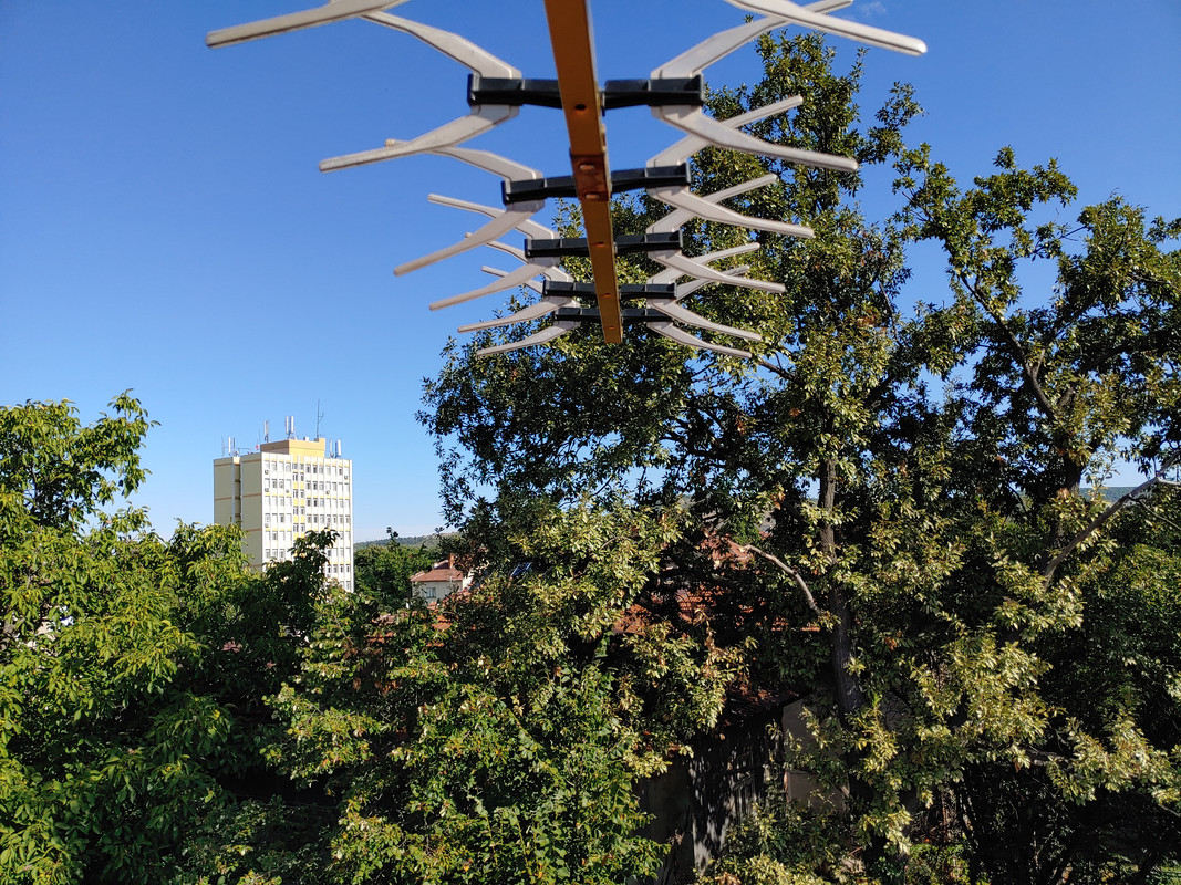

Оказа се че имам огромен дъб в съседния двор, който е изоставен, и ми е точно в посока Козия-Чербу
В ляво се вижда и сградата на общината, върху която има базова станция на А1, излъчваща и 5г сигнал.
