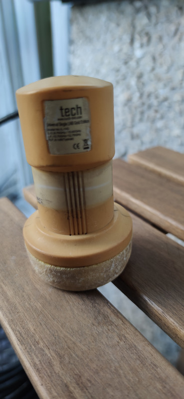

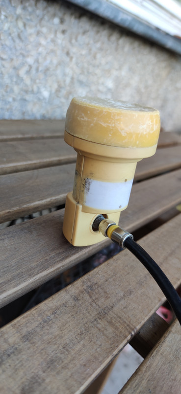

Използвах стар, но работещ конвертор от сателитната чиния, която ползвах преди 5 години:
Просто трябва да е насочен нагоре, затова в клипа се вижда поставен в саксията на терасата. Подавах му 12V с инвертор, показал съм го на края на клипа.
