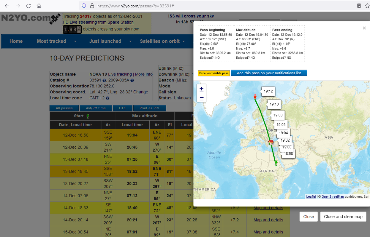

А ето на този сайт могат да се следят спътниците и да се търси някой, който да минава близко над нас - https://www.n2yo.com/satellites/?c=4
Антената трябва да е разпъната на около 50,8 см (20 инча) за 138 MHz.
Траекторията на NOAA 18 минава някъде над нас.

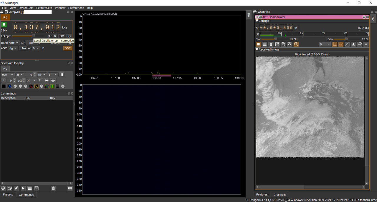

Четири години по-късно и аз се пробвах да приема снимките изпращани от NOAA спътниците.
Успях със сигнала от два спътника, но с SDRAngel и APT Demodulator (вграден в SDRAngel). Линка към софтуер в предният ми постинг вече не е активен.

Снимката от NOAA 19 на честота 137,1 MHz:
Снимката от NOAA 15 на честота 137,62 MHz:
Сайта www.n2yo.com дава много полезна информация, за точният момент в който сигнала ще облъчва мястото на което сме.

Спътника NOAA 18 е определен от сайта n2yo.com, като "not visible" от моята дестинация, но на картата се вижда, че минава сравнително близко:
Тази вечер пробвах да приема и неговият сигнал на честота 137,9215 MHz:

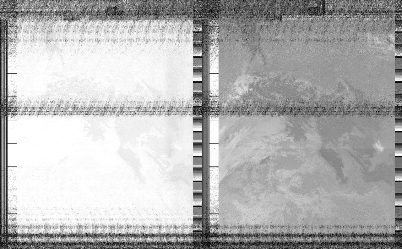

Резултата:
За сравнение един прием от NOAA15 от тази вечер, който e определен, като "Excellent" на честота 137,62 MHz:
